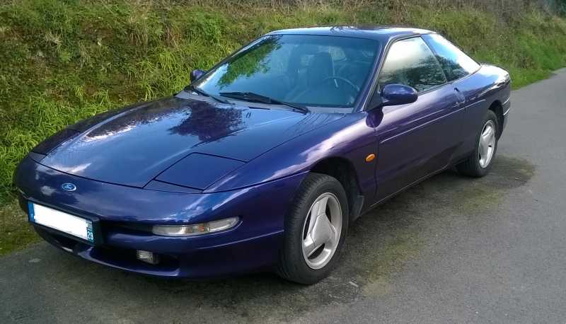

Ma Probe 16V - 96 ne veut pas démarrer..... transpondeur ? 01 Mai 2015 14:58 #172014
Merci pour cette belle photo, c'est une très belle Probe. :thup:
