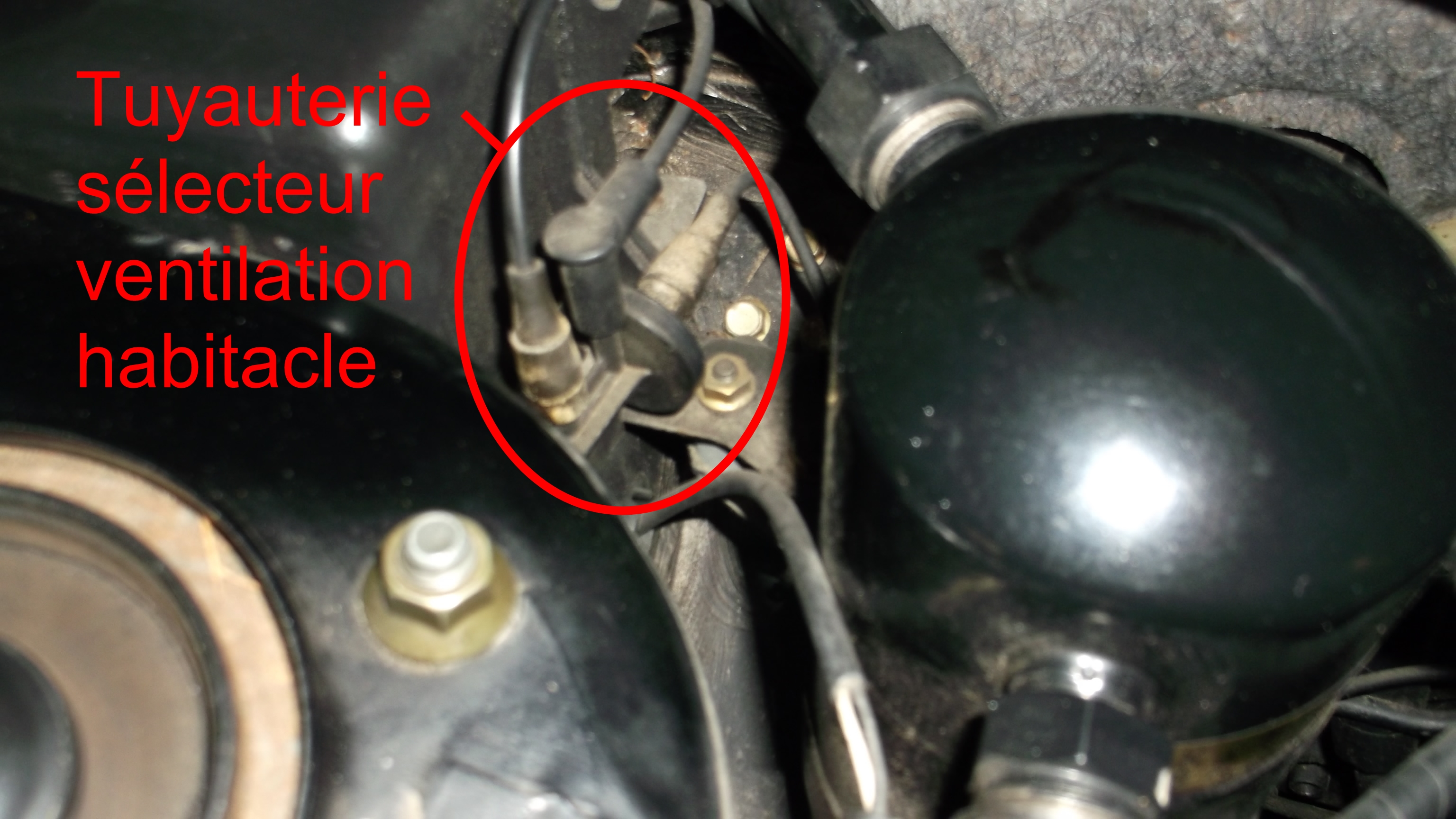

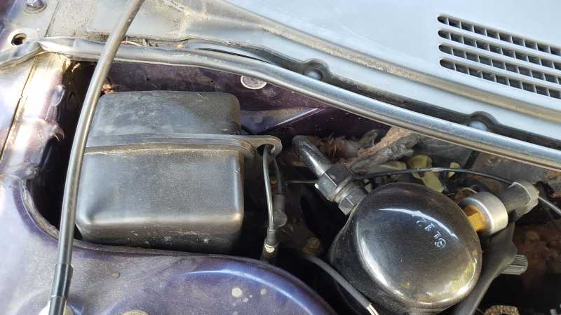

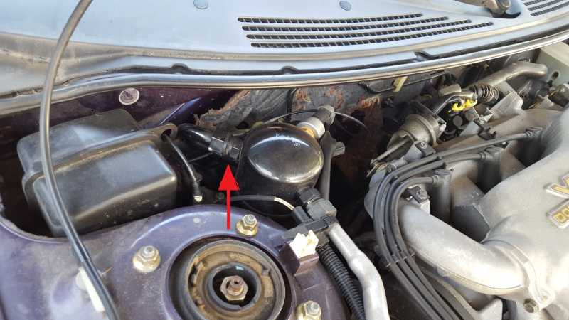

J'ai compris que le mécanisme marchait par dépression d'air et que la boîte de vide d'air se situe là :

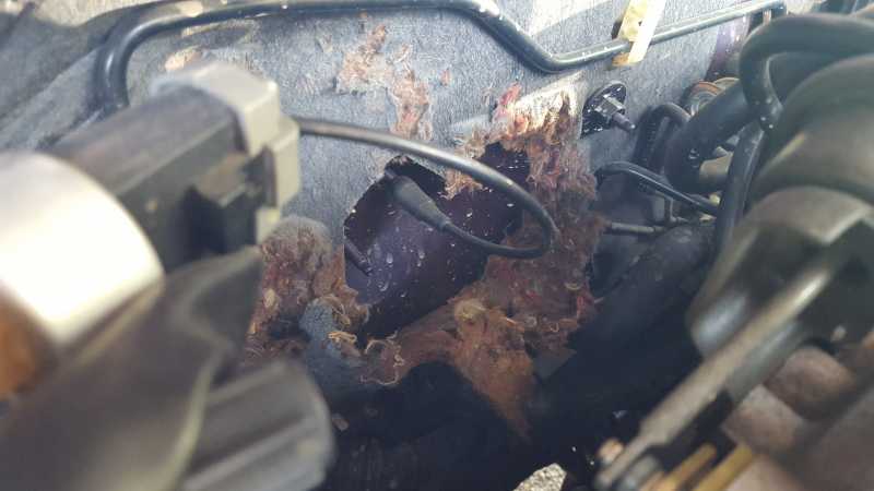

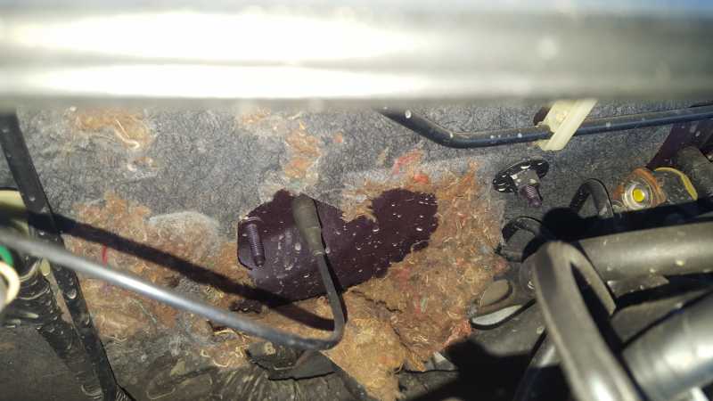

Le problème existait avant que je n'achète la voiture. Du coup, je ne sais pas comment se branchais les tuyaux. Deux tuyaux sortent de la boite. Un passe de l'autres coté, dans l'habitacle par là :
Et l'autre se branche sur une sorte de vis qui sort de la carrosserie, mais qui n'est pas creuse. ça me parait bizarre vù que ça ne sert a rien du coup.
Savez vous si ce branchement est correct ? Si oui, qu'est ce qui peut empêcher le système de fonctionner ? Qu'est se qui créer cette dépression d'air ?

ta panne viens d un problème de dépréssion, ce qui gère le la direction du flux c est la boite noir a gauche, ce que tu as ciblé ça concerne le circuit frigo de clim.
tu dois avoir une durite de dépression soit pas branché au bonne endroit soit défectueuse.

Je sais que c'est le boîtier noir à droite et non le cylindre de droite qui concerne le curcuit de dépression. Je ciblais dessous le cylindre contre la tôle séparant le compartiment moteur de l'habitacle. Parce que je ne sais pas ou se branche les 2 tuyaux qui sorte de la boîte noir. L'un passe dans l'habitacle et l'autre va ici :
Sur cette espèce de vis/rivet non creux, lene même que juste à côté. Ça me semble bisar et c'est peut être pour ça que ça ne marche pas.

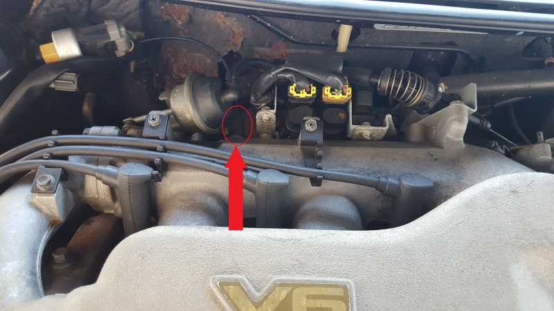

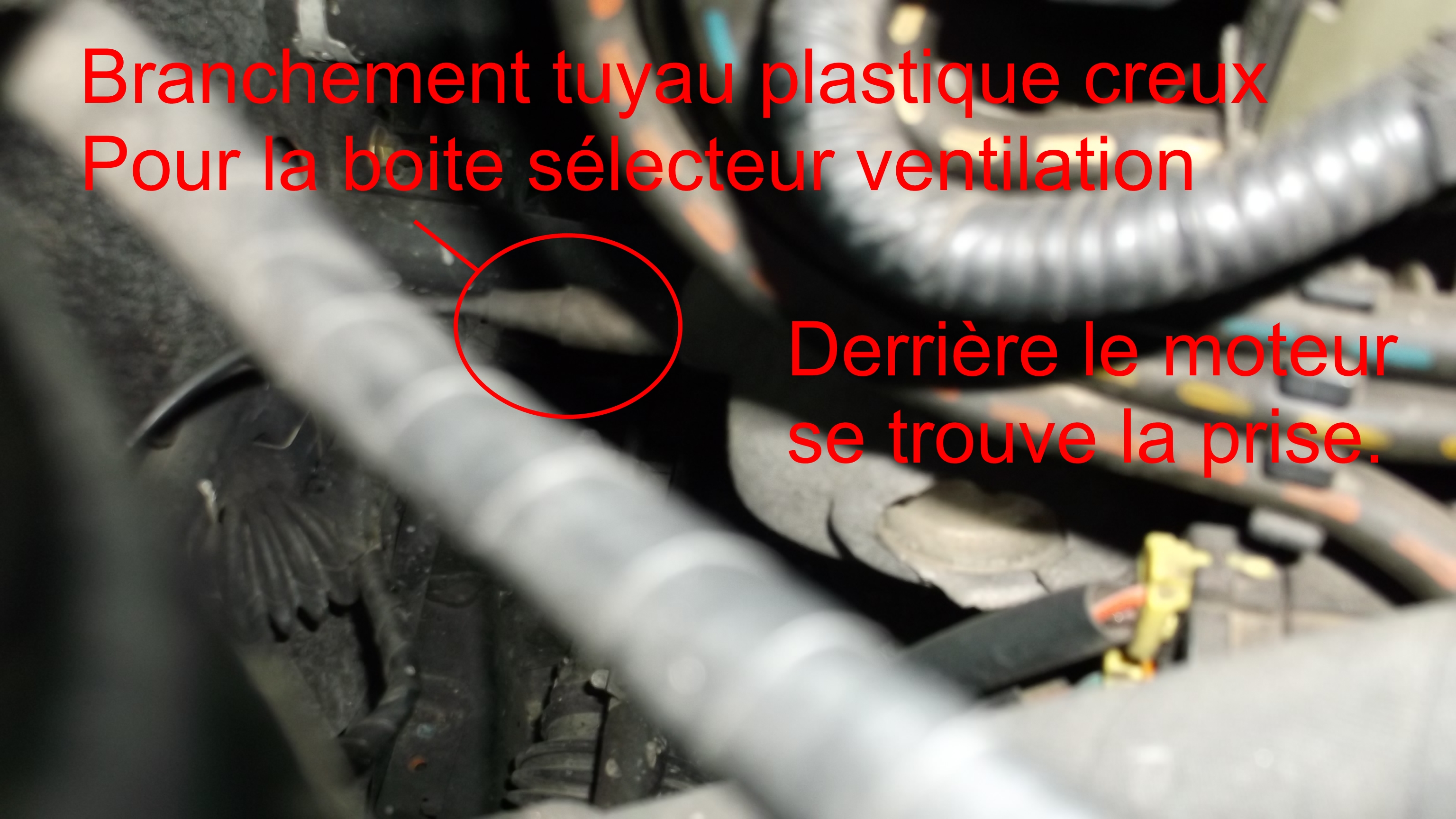

Tu as un tuyau en plastique rigide creux de couleur noir de petit diamètre qui se branche derrière le moteur avec un embout en caoutchouc (voir photo) ce branchement est situé en limite extérieure du moteur (à gauche) lorsque tu es face à la Probe. Il faut bien viser pour voir ce branchement qui se fait sur la partie du moteur lui-même et non pas vers l'habitacle.
Cette boite en plastique noire étanche est fermée par un joint, elle sert à la sélection des différentes ventilations (vers le pare-brise ou vers le sol ou vers les aérateurs de face) On aperçoit sur le socle prévu à cet effet les différents petits tuyaux qui servent à l'aspiration de l'air dans cette boite noire. C'est un procédé que je ne connaissais pas, lors de l'achat de ma Probe 16V.
Ce procédé est bien pratique lorsque l'on souhaite doubler un véhicule diesel ancien poussif qui accélère et fume à mort :beurk: Il suffit en 1 seconde de mettre le sélecteur rotatif ---> Vent/Off/Floor sur Off et tout sera fermé avec la trappe à dépression, plus d'air ne rentrera dans la Probe, c'est rapide et très efficace.

Je pense que la solution est trouvée. :wink:
Le branchement qui crée la dépression se fait à l'arrière du moteur sur le moteur lui-même, un tuyau métallique a été créée pour y brancher l'autre tuyau en plastique en provenance de la boite à dépression, la jonction se fait par l'intermédiaire d'un manchon caoutchouc bien visible.
En touchant avec le doigt à l'arrière du moteur, tu peux sentir la partie métallique où va se brancher le manchon caoutchouc du tuyau plastique de la boite noire à dépression. Celle-ci sert à faire fonctionner la trappe à air qui se trouve sous le tableau de bord et qui aiguille la ventilation aux endroits voulus.

MERCI BEAUCOUP ! J'ai changer le branchement de se fameux tuyau et l'ai branché où tu me l'a dit !
Tout fonctionne parfaitement maintenant !
