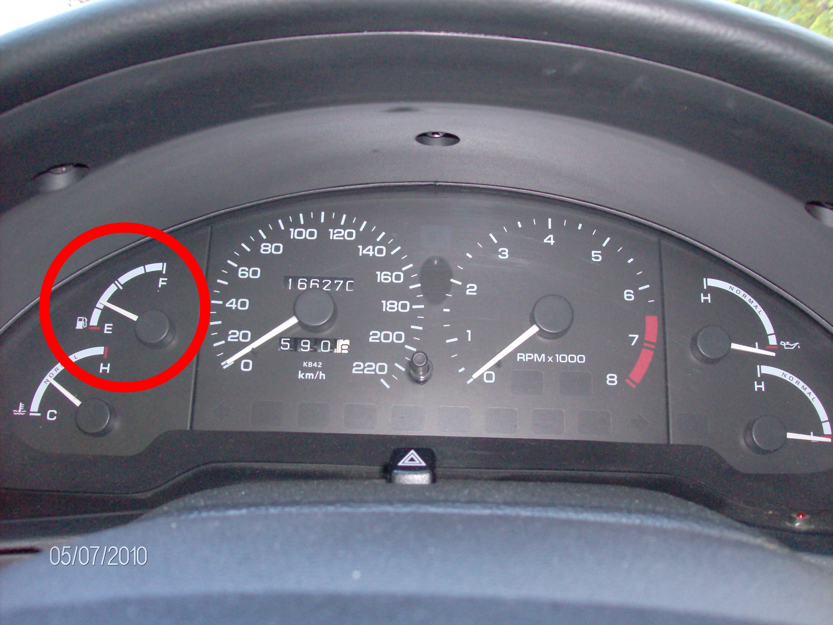

Le voyant d'essence au tableau de bord s’allume :idea: lorsqu'il reste entre 7 à 10 litres de carburant dans le réservoir. (manuel d'utilisation Ford-Probe du 8/94). Il se peut que ta jauge à essence ne soit plus précise vers la fin du réservoir, ou autres problèmes ? Prévoir un jerrycan de secours pour le test du voyant d'essence qui doit s'allumer ou qui ne s'allume pas chez-toi.
Les bougies n'ont rien à avoir avec le remplissage du réservoir, elles se contrôlent visuellement, ne pas hésiter à les changer si l'aspect des électrodes laisse à désirer, ou si elles dépassent un trop long kilométrage, idem pour le faisceau de bougies qui peut se dégrader après 80 000 km. Ces deux éléments sont des consommables qui ont une durée de vie suivant la qualité de leur fabrication et rien n'est prévisible à l'avance. En cas de soucis particulier sur le fonctionnement du moteur, on commencera par changer ces éléments en priorité (Bougies + Faisceau).
Pour l'horloge. Soit il peut s'agir d'un mauvais contact sur la connexion de l'horloge, ou l'horloge numérique a un soucis ?
Voir aussi la tension aux bornes de la batterie moteur arrêté (12.8 volts) et moteur en marche (14 volts). On n'a pas trop de retour au sujet de l'horloge, en principe elle est fiable. Pour info : Mon horloge aurait tendance à retarder d'une minute tous les 3 mois.
Histoire de visualiser le 4ème cran sur la jauge à essence.
