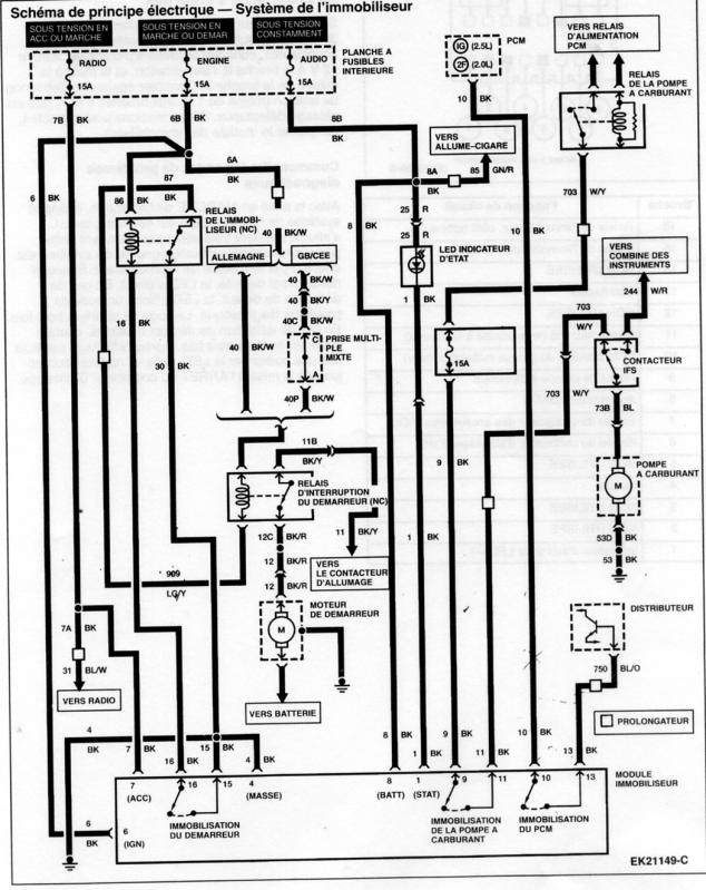

Plusieurs Soucis électroniques sur Probe 16V - 94 16 Jan 2016 20:54 #175177
Une vue interne sur le Transpondeur Bosch, on peut voir les 3 fonctions d'immobilisation.
On peut avoir une de ces trois fonctions qui soit défaillante par intermittence, et parfois on peut avoir deux fonctions défaillantes.
Là ! C'est le bazar que je ne souhaite à personne. Mais on sait faire ! Le transpondeur Bosch se shunt facilement.
