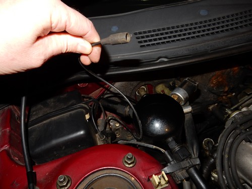

Salut Jack Clint,
En regardant sous le capot, j’ai fini par trouver une durite déconnectée (voir photo). Mais après avoir « gravité » autour, je n’ai trouvé aucun point de connexion possible. J’ai vu mon garagiste qui a effectué le même constat. Pour lui, il manque une portion du tuyau.
Si tu as la possibilité de voir quel est le cheminement du tuyau complet et me dire à quel endroit il est connecté, cela me sera d’un grand secours.
Encore merci pour ton aide.

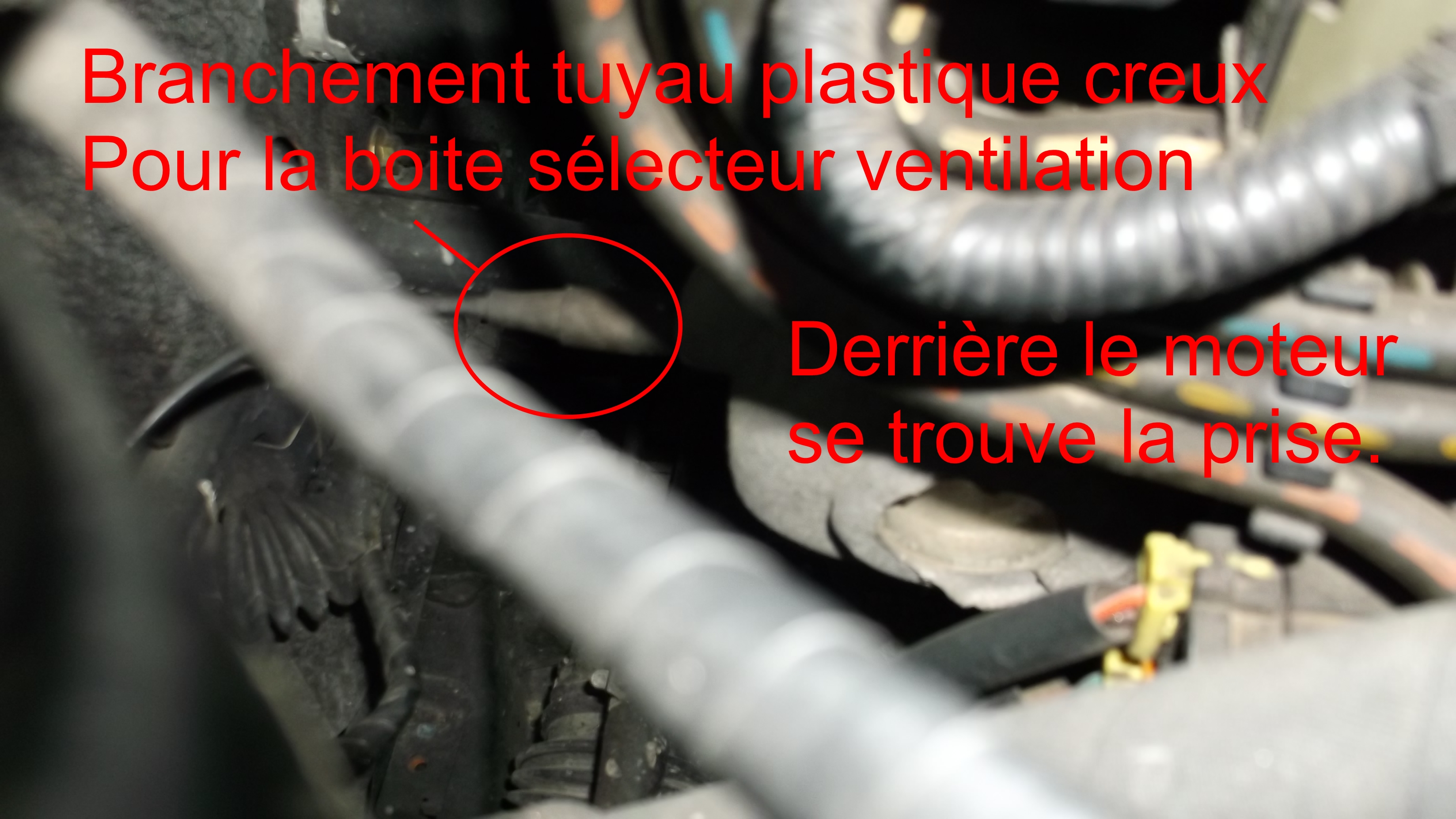

Slt tontonwood89,
Je m'en doutais que ton tuyau de Probe V6 était débranché. :wink:
Les photos proviennent de ma Probe 16V.
Tu devrais trouver l'endroit de ce branchement en passant ton tuyau d'aspiration en dessous du tuyau de la clim et promener l'embout du tuyau vers la carcasse du moteur , tu devrais ainsi te retrouver en face de la partie mâle à emboîter qui se trouve directement sur la carcasse du moteur et pas ailleurs.
Emboîtement du tuyau d'aspiration sur la carcasse du moteur (celui que tu as en main)
Ensuite le tuyau d'aspiration arrive ici
