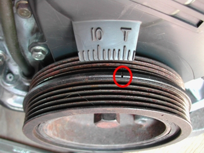

Une petite vidéo.
On pourra voir le piston du cylindre N°1 au PMH dans une séquence d'explosion du mélange gazeux à condition que le trait de la poulie de vilebrequin soit sur le T (voir photo). Dans cette position du vilebrequin, le doigt de l'allumeur sur le plot N°1 n'a plus qu'à envoyer la HT dans le cylindre N°1 le piston étant au PMH, le moteur démarre.

Voir au-dessus pour le calage d'un allumeur + la vidéo.
Le piston du cylindre N°1 au PMH, ne veut pas dire qu'il se trouve à chaque fois dans sa phase -- Explosion -- mais il peut se trouver dans sa phase -- Évacuation -- des gaz brûlés.
