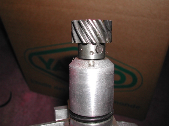

Si on doit sortir l'allumeur.
Le sortir en ayant mis le piston du cylindre N°1 au PMH. (coté jauge à huile) et en ayant le repère du vilebrequin sur le T
On devrait ainsi pouvoir sortir l'allumeur avec son repère en ligne sur son axe.
A vérifier si ce repère existe ? Sinon on peut en faire un.

Positionner le moteur au point mort haut sur le cylindre N° 1 en positionnant aussi le trait de la poulie de vilebrequin sur le T
www.wiki-ford-probe.com/index.php?title=Allumeur_16V
Repère sur allumeur.

bonjours , moi sur mon allumeur je n'ai pas de marquage au bout donc comment je c'est si mon allumeur et en bonne position ?
Démonté allumeur Probe 16V de 94 et après ne démarre plus 16 Avr 2016 15:38 #176119
Le fait de démonter le chapeau de l'allumeur permet de contrôler si le doigt dans l'allumeur est bien sur la position du plot N°1
Avant de sortir de son logement un allumeur qui était parfaitement réglé.
Il est préférable de mettre le piston au PMH sur le cylindre N° 1 en positionnant aussi le trait de la poulie de vilebrequin sur le T qui est la phase de compression-explosion. On pourra ainsi mettre un repère sur l'allumeur qui n'en possède pas. Un allumeur est déréglé si on a tourné son engrenage et qu'on le repositionne au pif, le moteur ne démarrera pas.

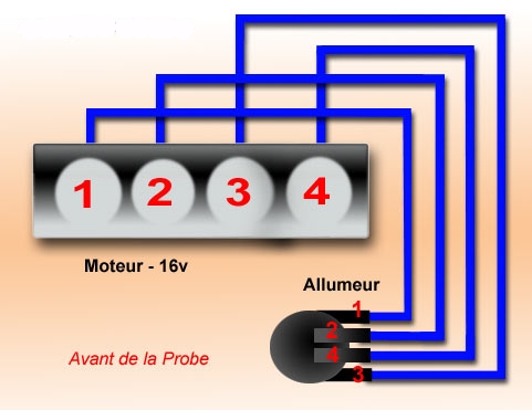

L'allumeur envoi la HT dans les différents cylindres dans un ordre bien déterminé.
L'ordre d'allumage c'est 1 - 3 - 4 - 2 c'est le doigt dans l'allumeur qui va distribuer la HT aux différents cylindres dans cette séquence, une fois que le doigt de l'allumeur a fait un tour complet, ça recommence 1 - 3 - 4 - 2 et ainsi de suite, jusqu'à ce qu'on arrête le moteur.
