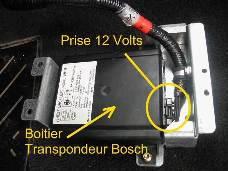

Pour info : Voici le transpondeur Bosch VIM125, il est connecté sur sa prise 12 volts, cette prise se débranche.
Il ne te reste plus que le boitier en main, derrière ce boitier il y a un couvercle avec 4 petites vis, tu l'ouvres et c'est là que tu shuntes ce transpondeur avec 3 fils souple de 1,5mm2 suivant le schéma explicatif qui est dans ce Topic.
Tu le rebranches sur sa prise 12 volts et tu le remets à sa place d'origine comme avant.
Il est shunté, c'est terminé.

Finalement ! Ça te coûterait moins cher d'ouvrir de chaque coté les 2 protections en plastique (aux pieds) droite et gauche et de voir ce qu'il faut découper en voyant les 4 fixations du transpondeur sous la console centrale.
Chez Casto ou ailleurs, tu achètes ce qu'il faut, une petite disqueuse et tu fais le travail toi-même, rien de bien compliqué.
Au pire si ton voisin peut te donner un conseil sur la nature du matériel à acheter.
Je ne peux pas te donner des conseils au sujet de l'extraction du transpondeur, le mien avait déjà été extrait par Ford, je n'ai eu que la facilité de le shunter et de le repositionner sur ses 4 goujons restés apparents, ce transpondeur Bosch ne se promène pas sous la console centrale dans les virages.
