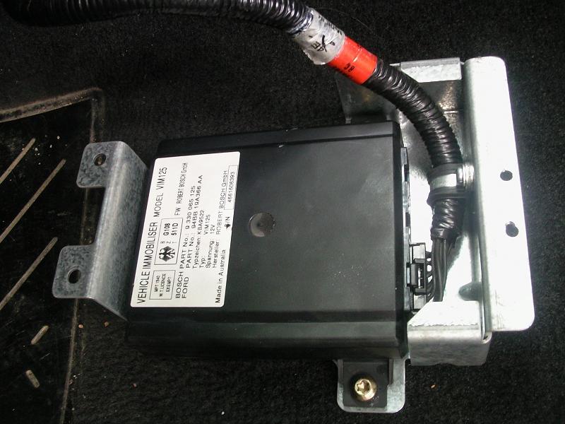

Je mets ici le mode d'emploi pour shunter ton transpondeur Bosch, le moins facile sera de le sortir de son logement à moins que Ford l'ai déjà fait ? C'était mon cas lorsque je l'avais shunté, mon transpondeur avait déjà été sorti par Ford, donc pour moi ce fut facile pour le shunter.
--- Je pense qu'il s'agit de ton Transpondeur Bosch qui te joue des tours.
Ta Probe 16V s'arrête, puis repart après un certain temps de repos ? C'est variable de 5 à 15 mn d'attente, le temps que le circuit électronique du transpondeur refroidisse, il est fixé sous la colonne centrale au niveau du plancher.

La solution temporaire serait de faire sortir de l'air FROID aux pieds, position du rotacteur sur FLOOR, ce qui aurait pour but de permettre un meilleur refroidissement du transpondeur Bosch.
Les composants interne du transpondeur ne sont pas en causes, il s'agit de soudures trop faible en épaisseur, elles chauffent par effet joule.

Voici une photo du transpondeur Bosch VIM125 sorti de son logement (sous la console centrale)
