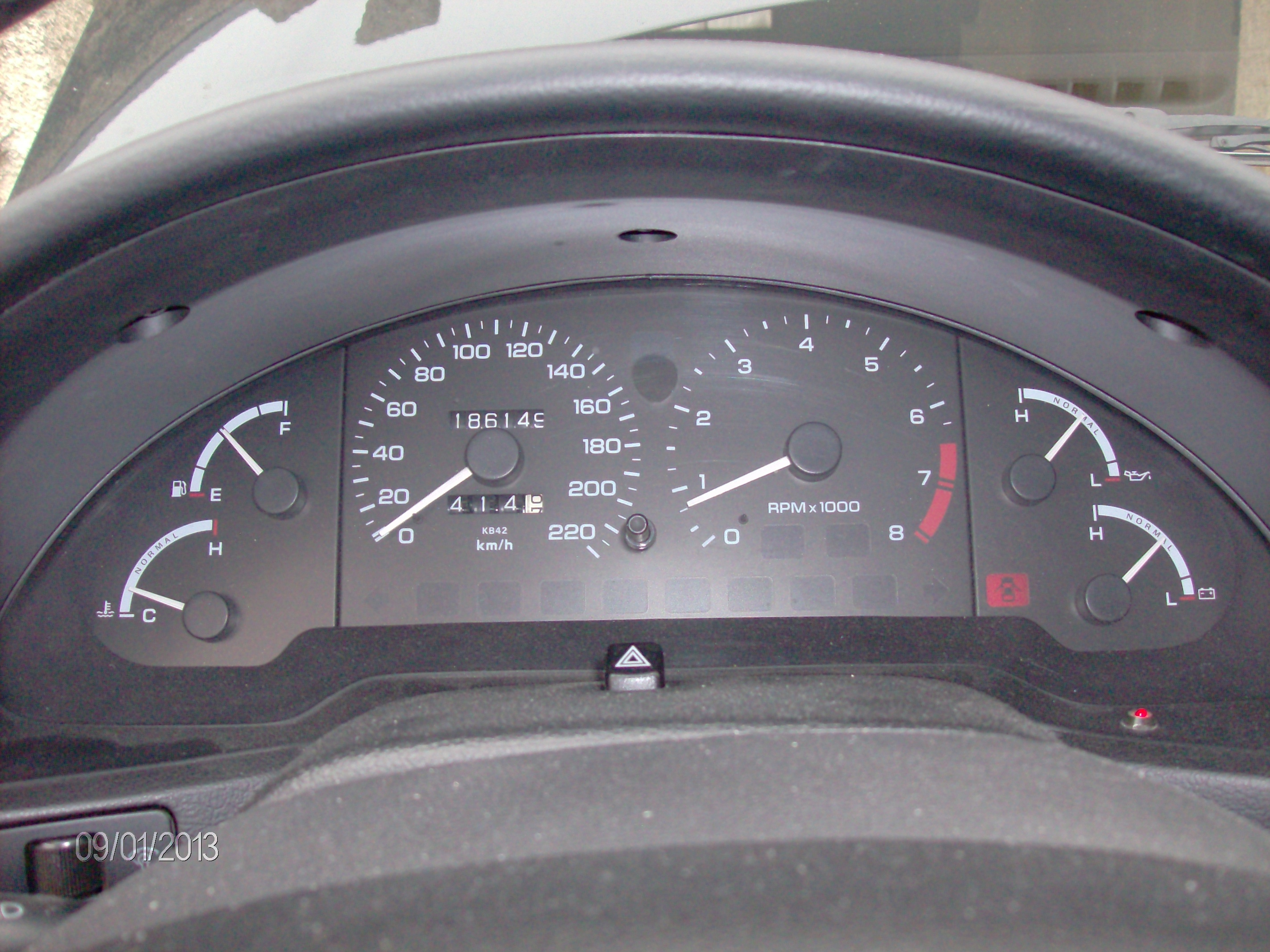

bonjour tout le monde je reviens vers vous pour vous dire que c'est pas a batterie mais alternateur il decharge la batterie car la batterie est en charge elle etait descendu a 4 volt et la charge fonctionne et j'avais deja vu sur mon compteur le temoins de batterie n'ai jamais monter tres haut il etait a un quart meme avec une batterie neuve . j'ai trouve un alternateur neuf sur ebay neuf a 68 euros est ce correcte ou pas faut t'il que je change autre chose et il y a til un tuto avec image pour changer ca et jack si je peut t'appeler jack je t'avais deja parler de mon alternateur qui faisait du bruit . il a du rendre l'ame merci pour vos conseil.
Problème de démarrage Probe 16V 1994 18 Fév 2017 20:30 #178986
l'aiguille de batterie ne monte jamais jusqu'en haut, elle reste presque toujours sur cette position moteur en marche (voir photo) que ce soit une batterie neuve ou une batterie plus âgée.
