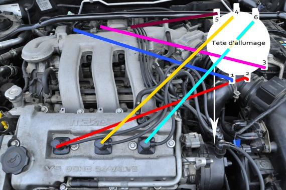

En se qui concerne le remontage, j'ai bien fait attention au remontage, un repère etait placer sur les AAC, le calage de la distri j'ai bien fait gaf au repère également, et pour la bobine d'allumage, impossible de se tromper, il n'y a que 1 sens ou elle rentre dans l'AAC

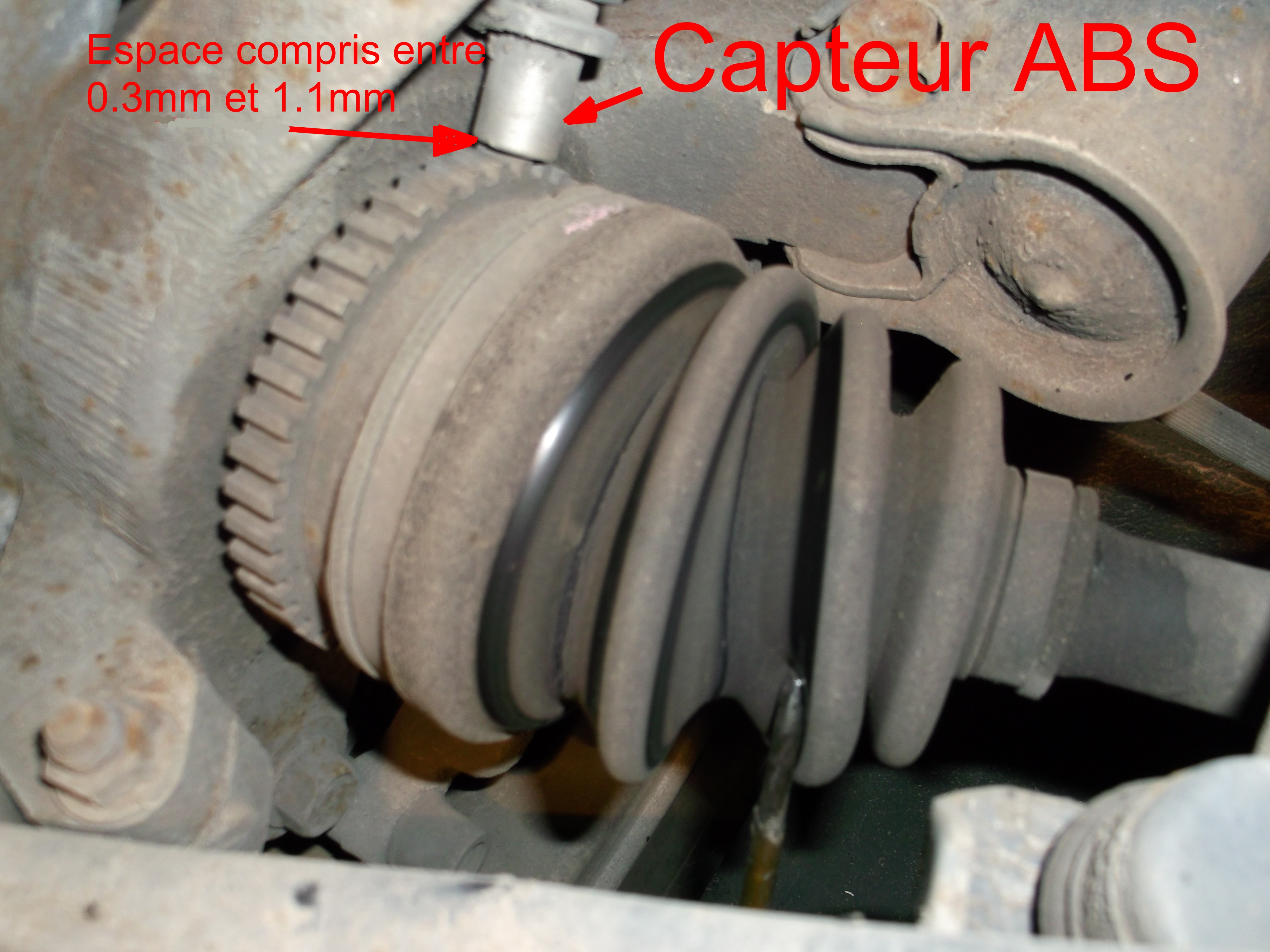

Déjà, désolé du double poste, mais temps que j'y pense, ont ma envoyer un lien pour un capteur ABS, mais le soucis que j'ai est quelle ne correspond pas parfaitement avec le mien visuelement parlant, quand ont regarde celui sur la photo, ont voie une genre de tige sur la tete du capteur, j'aimerai savoir juste si cette piece est amovible ou non, car sur le mien il n'y a pas cela:
lien de l'annonce
Merci d'avance

Une fois que l'on est certain d'un remontage correcte du moteur V6, on peut faire ce contrôle avec le doigt de l'allumeur situé sur le plot N°1 , dans ce cas le démarrage du moteur se fera par l'intermédiaire du plot N°1 dans l'Allumeur qui enverra la THT sur la bougie du cylindre N°1 situé à l'arrière gauche, ce piston N°1 étant au PMH il est important de le contrôler, ensuite les 6 cycles des explosions dans les différents cylindres se feront automatiquement. Le moteur démarre...
Voici des infos sur le capteur ABS (Photo - Probe 16V année 94) il n'y a rien d'amovible, il est fixe et rien ne bouge. Ton capteur a juste un -- téton -- différent, il faut voir si il remplace bien celui d'origine ?

Pour l'ordre de démarrage je ne pouvez pas me tromper du fait qu'il n'y avez que 1 seul sens pour le rentrer dans l'AAC
A moins de me planté sur la distri, s'est impossible que je le mette dans un mauvais ordre même en voulant le faire exprès.
Pour le capteur ABS, le mien ressemble beaucoup au tiens ( si se n'est pas le même ) s'est juste la tige qui ressort qui me parait bizard, et je suis sur que si celle-ci est fixe sa n'ira pas sur la voiture

Pour le capteur ABS, il faudra certainement l'ajuster ? Mais il ne ressemble pas à celui d'origine, à moins d'en trouver d'occasion et d'origine, ce capteur ABS est solide et fiable, les miens sont d'origine 94. Faire une demande dans la partie

Pour le capteur, le seul que j'avais arriver a trouver était un neuf a 200€, qui soit dit en passant est relativement char pour la pièce que s'est :/
capteur a 200€
