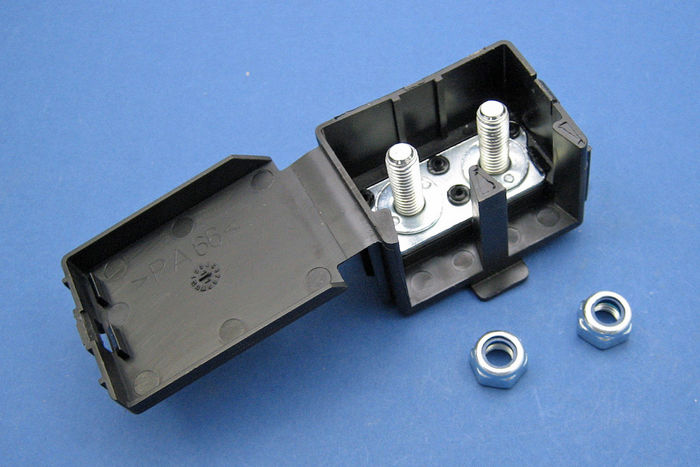

Un répartiteur 35mm2

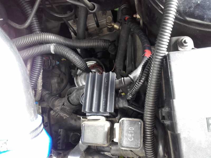

1) retirer la batterie d origine ainsi que sont support
(En profiter pour faire un coup de propre car c est souvent degeulasse sous la batterie)

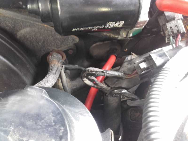

2) Faire passer le câble d alim dans l habitacle jusqu qu' coffre (perso je l ai fait passer sous le plastique du seuil de porte)

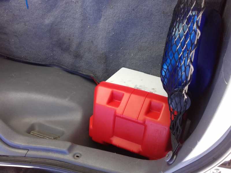

3) poser le bac dans le coffre et le fixer au chassis ( j ai acheter mon bac et câble sur driftshop )
4) relier le fil noir de masse de l ancienne batterie a la barrette de masse sous le cache fusible
5) relier le fil + d origine au répartiteur et le fil rouge fraîchement passé. Fixé le répartiteur correctement.
6) passer le câble noir allant du bac a batterie jusqu à une vissé de carrosserie/châssis qui sera votre nouvelle masse.
7) brancher votre nouvelle batterie fermer la boite et hop tourné la clef.
Si cela ne démarre pas soit vous n avez pas une bonne masse, soit un souci de connectique. Ne surtout pas lésiné sur le diamètre du câble. Et pas de câble type audio qui ne sont pas fait pour.
Pour les sites ou trouver le matériel : driftshop.fr , autoelectricsupplies.fr

Voilà les photos sont misent. Bon courage ;)
