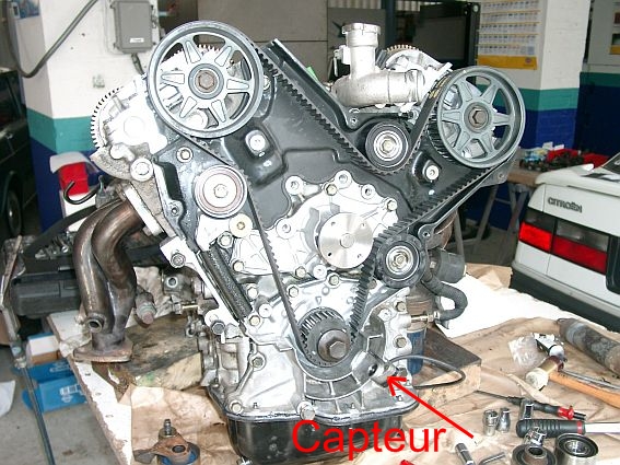

Une autre piste.
Nettoyer et contrôler le capteur PMH / VILEBREQUIN moteur V6, il peut-être sale ou mal fixé, et donner des à-coups.

Après Recherche, tu aurais peut-être trouvé le coupable ? ... :thup:
Code erreur 5, moteur KL, code erreur non présent dans la mémoire du Calculateur, parce que le détecteur de cliquetis est OK mais pas son fil de liaison.
Sur le V6, il y a un "knock sensor" (détecteur de cliquetis) qui envoi des infos au calculateur sur l'indice d'octane afin qu'il cale automatiquement l'avance à l'allumage, l’intérêt est que l'avance est donc optimisée en permanence...
Affaire à suivre.
