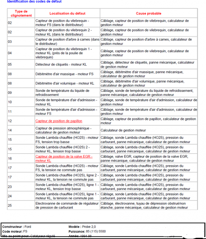

les deux fois je me retrouve avec une liste plus que bizarre: 10 11 12 13 14 15.
la signification des codes je les connais. MAISSSSSS comment une probe 24V de 96 peut me donner le 10 et le 11 ?????? comment elle me donne le 13 ?????
si je détail , le 10 et 11 sonde de température d'air (bon je sais pas ou elle est....)
le 12 capteur de position de papillon ( ça aussi je gérerai )
le 13 alors lààààààààà ???????????
le 14 capteur de pression atmosphérique( ça je m'en tape!!!!)
le 15 les sondes lambda( ça aussi c'est pas compliqué a changer)
hormis le fait que je sache pas ou localiser cette sonde d'air , je reste très dubitatif sur ce 10 et 11 et sur ce 13 qui normalement n'existe pas!!!!
yen a t'ils qui ont une explication ????

Bien souvent les 2 codes sont donnés ? Puisqu'ils définissent le même incident technique soit sur 16V ou sur V6, on fera donc le choix d'un des 2 codes erreurs, ceux-ci voulant dire la même chose à l'identique, tout en sachant le type de moteur que l'on possède.
Pour le code 13 ? A ma connaissance, il ne figure pas dans le répertoire.

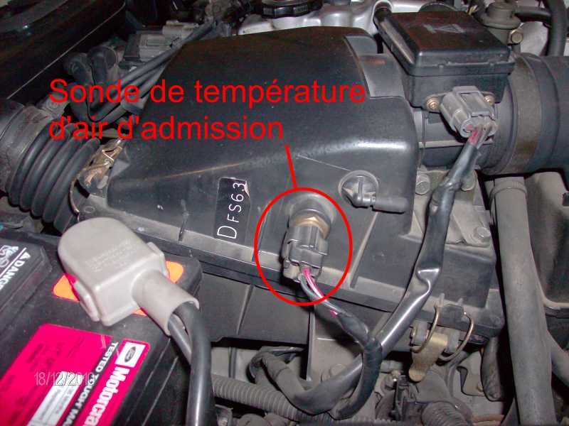

Voici l'emplacement de la sonde de température d'air d'admission pour le 16V , je n'ai pas de photo pour le V6, mais ça te donnera une idée de l'emplacement.

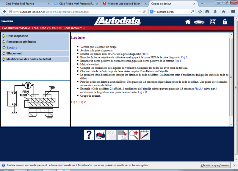

Je vais profiter de ton Topic, pour rajouter la technique employée pour la recherche des codes erreurs sur la prise diagnostique.

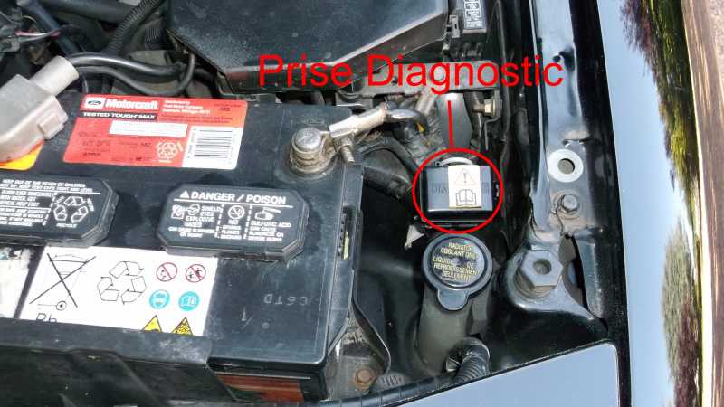

Pour ceux qui ne connaissent pas, voici l'emplacement de la prise diagnostique.

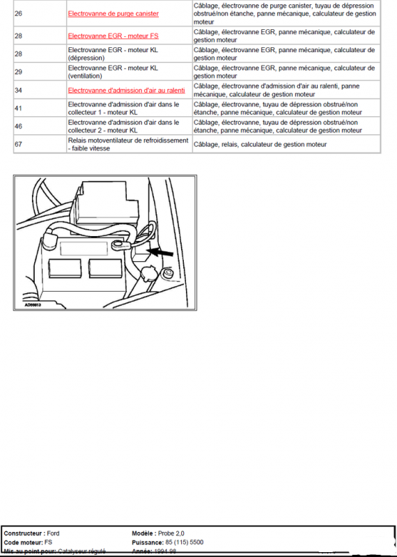

??? code erreur ??? 13 Sep 2019 22:41 #182606
Je ne sais pas si tu utilises la fonction --Recherche -- située en haut à droite, il y a des réponses qui pourraient certainement t’intéresser dans ce lien ?
www.ford-probe.fr/forum/electricite/1556...teur-sur-24-v#155609
