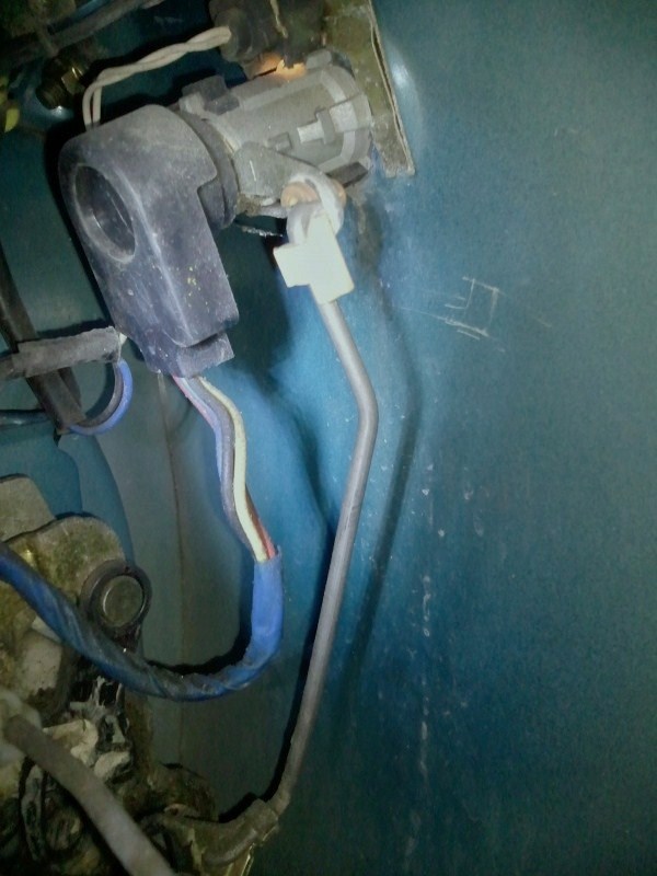

Une petite photo du barillet de portière, juste pour info.
