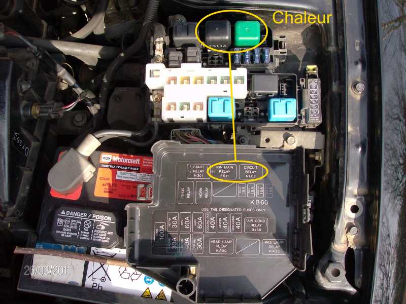

Salut psyko,
Excellents détails enregistrés par ta caméra thermique, ça vaut le détour. :thup:

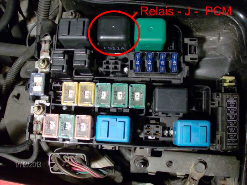

J'ai noté dans la grosse boite à fusibles & relais sous le capot, cette chaleur dissipée par effet joule.
On voit le relais - J - du PCM ou CALCULATEUR, et juste à coté à droite en vert le relais de la pompe à carburant.
Une vision thermique du moteur 16V 01 Déc 2019 14:05 #182752

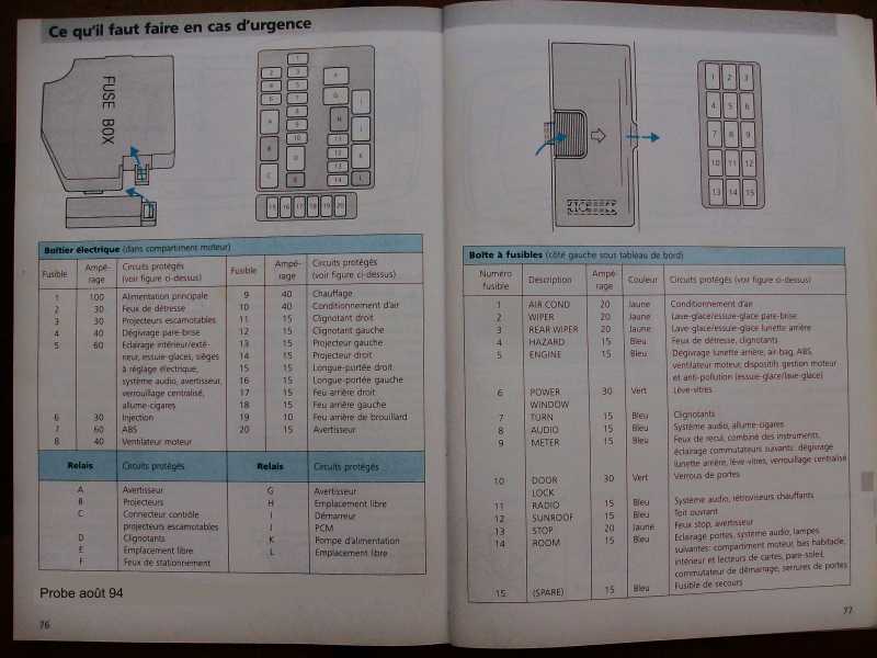

Jack_clint, je crois lire d'après ta doc que les relais les plus chauds sont : l'ECU et la pompe a carburant.

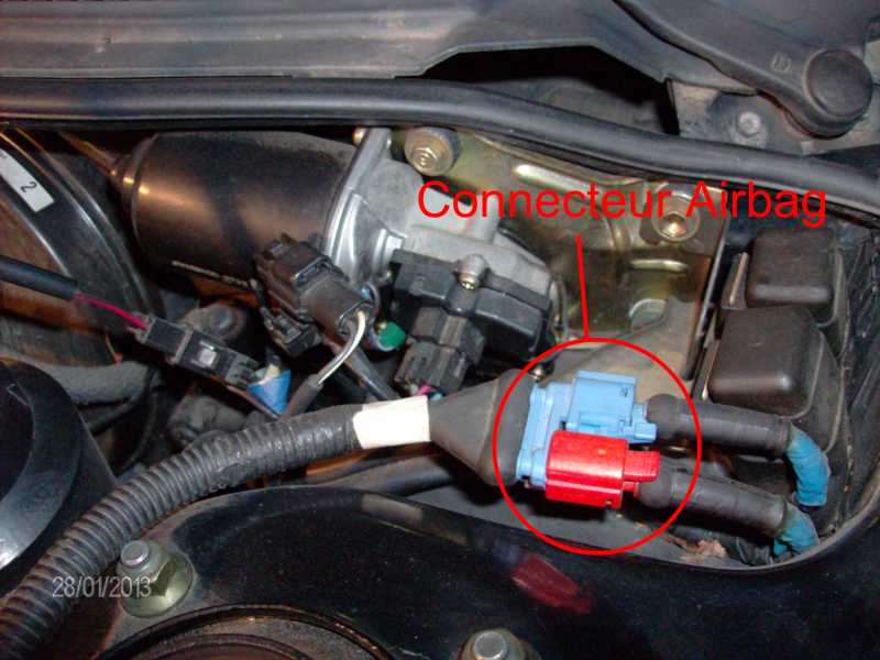

A quoi sert le relais chaud près du parebrise coté conducteur (sur la vidéo 4:10 à 4:20) ?
Wickerman, Je l'avais oublié cette histoire de cire qui se dilate, original ! C'est étrange de rajouter ça, alors que l'ECU pilote déjà une électrovanne dans le même but.

C'est la partie connecteur d'AirBag avec sur le même support les 2 relais qui vont avec, je pense que l'on pourrait voir les détails sur le Haynes en Anglais qui est à télécharger.
Ne me demande pas comment ça fonctionne, je n'ai pas essayé. Mais il faut un choc sur les capteurs situés à l'avant du véhicule.. :schock:
