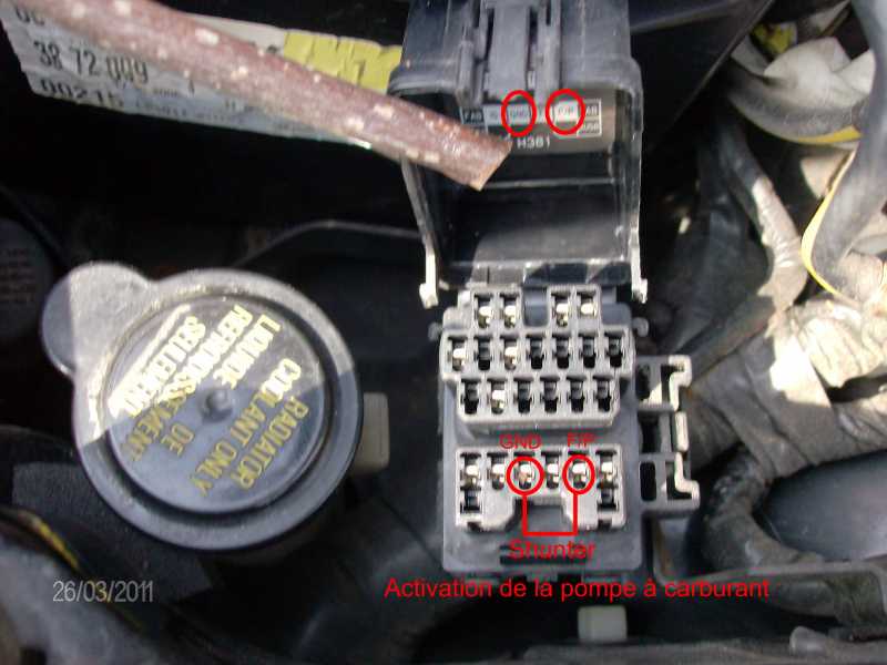

Pour commander la pompe à essence en directe shunt dans le boitier diag fp et gnd , as tu de l e teincelle au bougie?

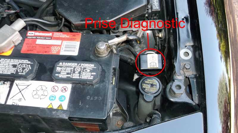

C'est quoi et où le boitier "diag"?
Donc il faudrait shunter la borne "fp" avec la masse "gnd" si il y a des étincelles aux bougies.

Voici l'emplacement du boitier diagnostic sur Probe.
Le fait de shunter les plots GND + F/P comme expliqué par Wickerman, permet de mettre en service la pompe à carburant située dans le réservoir.

Encore une fois merci, c'est clair et précis.

Sur le 16v des la mise du contacte la pompe doit démarré pendant 5 seconde, si quelqu un se met dans le coffre et qu' un autre met le contacte on doit l entendre.
