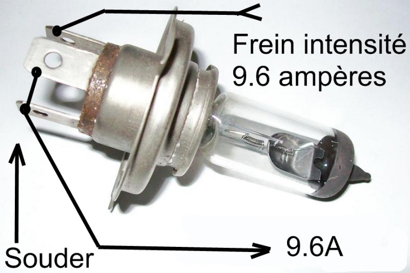

Voici un montage simple que j'utilise en cas de besoin.
Le but est de ne pas faire sauter le fusible de protection, ce montage remplace ce que le multimètre analogique ou numérique ne peut pas toujours faire.
Ce branchement passent par les filaments code + phare d'une ampoule 60/55W.
Le but est de réduire l'intensité à 9,6 Ampères utiliser ce montage dans un branchement série sur un circuit à tester. On pourra rajouter au bout de chaque fil (entrée & sortie) une pince crocodile.

Merci pour l'astuce:thup: Jack
