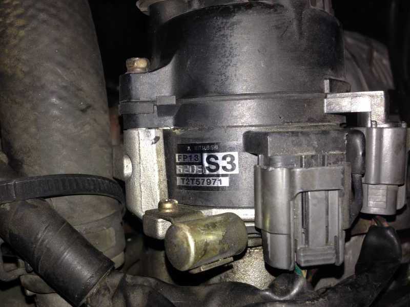

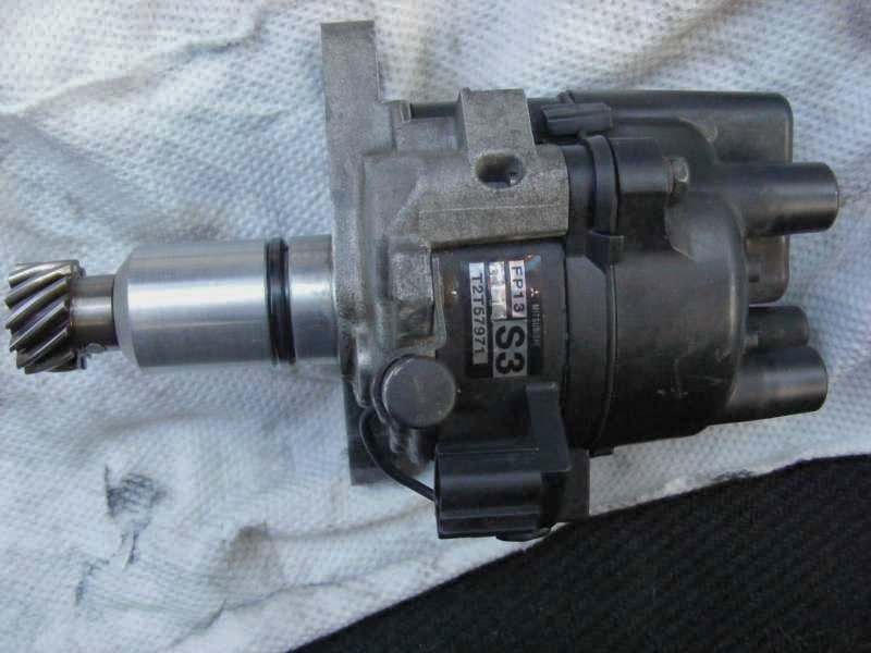

Allumeur Probe 1996 16V 25 Sep 2020 15:41 #184112
Salut PatHell et tous,
C'est bien la bonne référence pour ton allumeur S3 que tu donnes, tu retrouves cette référence sur ce lien (1ère photo).
asiatallum.chez.com/PROBE/PROBE.htm
Je remets deux photos d'un allumeur S3 - T2T57971
On suppose que les 2 allumeurs neufs en provenance du même vendeur sont en parfait état de fonctionnement ? La présence du 12V a été testée en entrée de l'allumeur S3
Le système antidémarrage via son transpondeur TEMIC (clé contenant une puce codée), ce système possède une fiabilité exemplaire.
On va finir par trouver, dû moins je l'espère..
