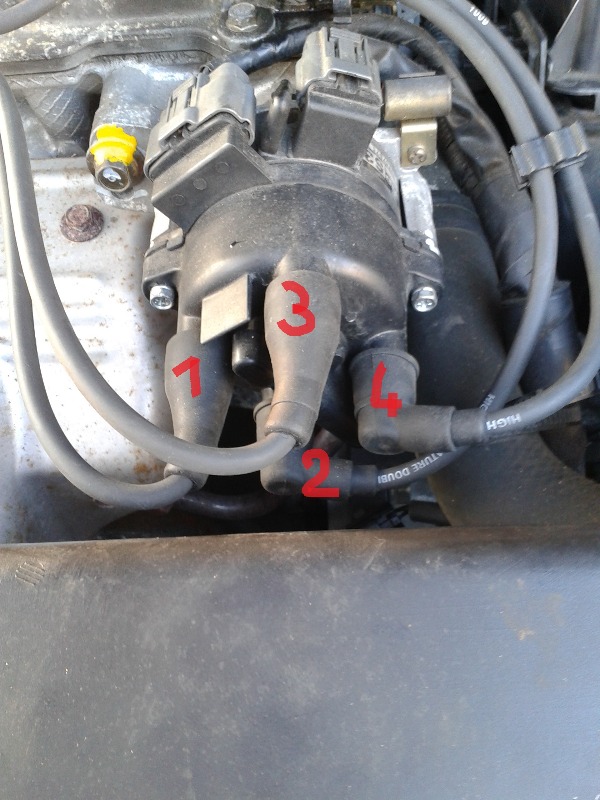

Allumeur Probe 1996 16V 04 Oct 2020 16:40 #184148
  • PatHell
  • Portrait de PatHell Auteur du sujet
  • Messages : 24
La saga continue, plus de 5 mois après ma probe est toujours en panne.
Mais on a un peu avancé :
Prise de contact avec un possesseur de probe de la région. On voulait avec le mécanicien, essayer son allumeur, pour voir si le second remplacé était VRAIEMENT en panne. Malheureusement il a une probe de 1994 avec un allumer S1 au lieu de S3.
Il est venu tout de même au garage pour voir la voiture.
Le mécanicien avait constaté que les fixations sur la culasse du nouvel allumeur ne sont pas tout à fait en face des trous (il faudrait aléser un peu).
Je joins photo de l’allumeur (deuxième) de remplacement.
Référence sur la boite du deuxième :
Distributor 626/Probe 2.0 95-97(T2T57971) Ref : FP13-18-200
et sur un coté de la pièce un code pas très lisible : M 9 55 67- SO 17F4. La nouvelle pièce à un pare chaleur, pas la pièce d’origine.
Le possesseur de probe m’a donné un contact de mécanicien spécialisé qui pourrait venir chez moi, si on abandonne tout et que je fais rapatrier la voiture dans mon garage.
Je me demande si je ne vais pas tenter de racheter un allumeur ailleurs. J’ai contacté allumasia (conseillé par des membres du club) qui est réticent à me procurer un nouvel allumeur. Il me dit :
« D'après la référence de votre allumeur, votre voiture doit avoir un anti-vol de démarrage, votre clé de contact devrait être codée. C'est probablement ce dispositif qui est en cause. »
Cela a été contrôlé lors du passage chez l’électricien auto qui a écarté cette piste !!!!
Toute idée pour sauver cette voiture sera la bienvenue. Merci par avance
Patrick
Allumeur Probe 1996 16V 04 Oct 2020 22:52 #184149
PatHell écrit: Bonjour à tous,
Ca, c'est une première ?
Ce 2ème allumeur neuf doit-être identique à celui d'origine, sinon demander le remboursement sans attendre, il n'y a rien à aléser.
La référence est bonne pour ce 2ème allumeur S3, on doute seulement de l'allumeur.
Ce serait la meilleure solution, la Probe chez toi dans ton garage.
Je pense aussi que leurs allumeurs S3 ne sont pas conformes ? Sous toutes réserves de ma part.
La 2ème clé de contact a t-elle été essayée ?
Patrick
