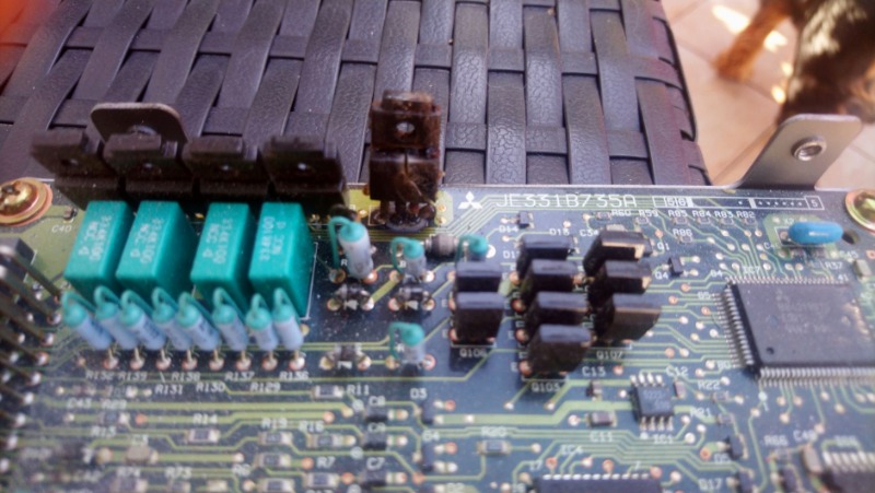

voila mon soucis du jour
odeur de brulé dans le véhicule , plus de ralentie et moteur qui se coupe
après recherche j'ai un composant du calculateur qui a brulé (mosfet)
je me suis trouvé un calculateur de la même référence que celui que j'avais mais
celui-ci démarre mais se coupe au bout de 5s , anti-démarrage qui s'active

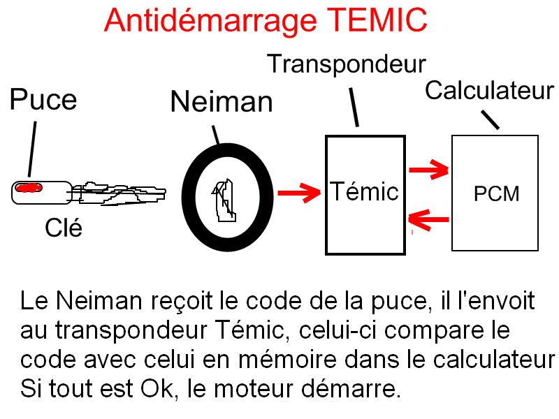

Il est rare d'avoir un soucis sur le calculateur du systèmeTEMIC qui est très fiable, en 10 ans celui qui a eu un soucis avec son calculateur, c'était parce que sa Probe avait subit une inondation jusqu'au dessus du siège.
Le système antidémarrage TEMIC fait partie d'un maillon indissociable. Personnellement je ne sais pas le shunter, contrairement au système BOSCH.
Ton nouveau calculateur n'est pas en phase avec le transpondeur, ce sont deux éléments séparés qui communiquent ensemble pour démarrer la Probe.
Essaie de voir cette partie cramée, avec la possibilité de retrouver cette pièce, c'est elle qu'il faut changer. Peut-être en reprenant cette élément sur ton nouveau calculateur, ce serait du ressort d'un électronicien de métier connaissant les éléments électroniques et ayant une pompe à dessouder. Mais ce n'est que mon avis...

merci jack pour ta réponse
c'était l'option que j'allais choisir j'ai tous le matos pour refaire les soudures
je test cela demain et je vous tiens au courant
mais je cherche a savoir que ce qui aurait pu causer ce problème électrique

Essaie de récupérer cette même pièce sur le nouveau calculateur et la remettre sur le calculateur d'origine. A moins que tu en sois équipé ? Tu as des pompes à dessouder à Casto à 10 € ça évite de faire chauffer tout le circuit imprimé de cette pièce cramée et tu dessoudes patte par patte, tranquillement..

après remplacement du composant défectueux sa redémarre mais ne tiens pas le ralentis et se coupe
donc je ne vois pas ce que j'ai comme problème je crois que le calculateur est hs
il va falloir que je retrouve un ensemble calculateur temic clef et antenne pour ma petit probe
panne de calculateur, un composant a cramé 09 Juil 2020 10:35 #183594
C'est pas de chance, je ne m'attendais pas à cette mauvaise nouvelle. Le calculateur a donc pris un coup de chaud qui a dû dégrader d'autres éléments électroniques du calculateur... :oops:
Reste peut-être une autre solution (sous toute réserve).
Intervertir le -- bloc mémoire -- c'est la partie qui échange des informations entre le calculateur et le transpondeur TEMIC pour démarrer le moteur, puis remettre sur le nouveau calculateur la pièce que tu as soudée sur le calculateur d'origine. Si ceci ne fonctionne pas, je ne vois pas d'autre solution que de changer le maillon complet.
