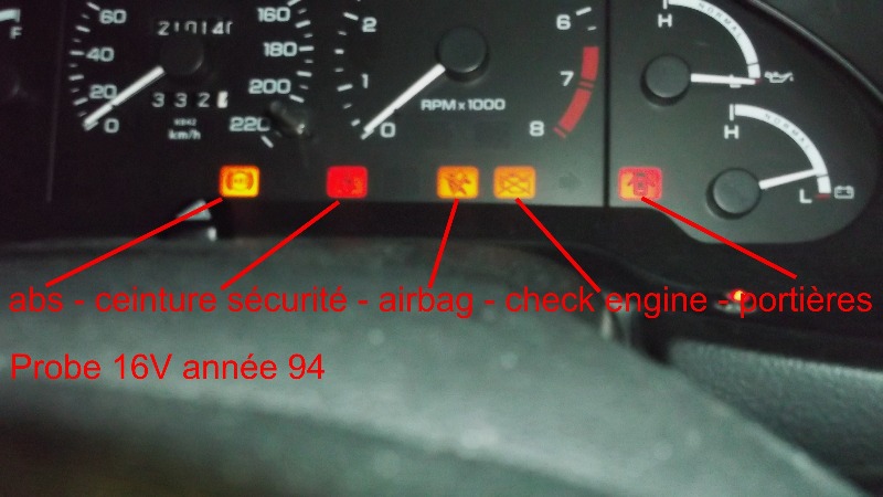

Avant le démarrage du moteur
Il n'y a aucun test sur cette ampoule de réserve d'essence, donc elle ne s'allumera pas. En photo tu pourras voir les seules ampoules qui s'allument sur ma Probe 16V de 94. Maintenant, attends les avis des autres membres du forum, tous les avis sont à prendre en considération, sur cette ampoule qui prévient qu'il ne reste plus qu'une réserve d'essence et qu'il est temps de refaire son plein de carburant.
Dans le meilleur des cas il reste encore pour le V6 environ 70 km à parcourir avant la panne sèche (test de jeko) et pour le 16V un peu plus de km, que je n'ai jamais testé. Sauf une fois pour voir si mon voyant de réserve d'essence s'allumait (il s'allume).
Voyant lumineux de contrôle, avant le démarrage du moteur.
