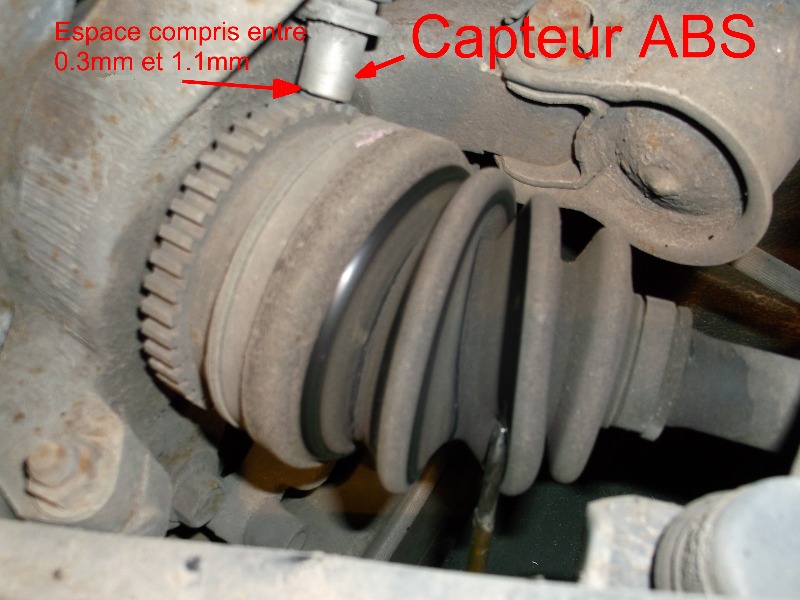

Défaut ABS - Codes défauts 25 Nov 2020 18:28 #184360
Tu as Rockauto pour les capteurs ABS.
www.rockauto.com/fr/catalog/mazda,1993,m...el+speed+sensor,1912
Il y a un espace à respecter entre la roue dentée et le capteur ABS.
