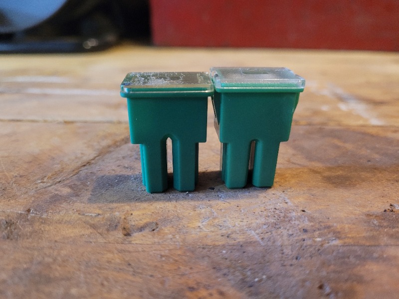

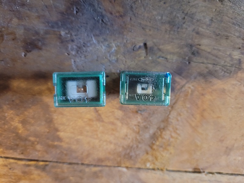

Bonjour a tous
Bon bonne réception des nouveaux fusibles de chez aliexpress et installation sans problème, aucun soucis au démarrage et tout fonctionne.
Si sa vous intéresse l'essai a été concluent et pour BEAUCOUP moins chère que sur les site marchands plus connus :super:
a.aliexpress.com/_uQ86xn
Gauche l'original, droite aliexpress
Légèrement plus grand mais pas gênant
Changement fusible carré compartiment moteur 03 Jui 2021 09:17 #184690
C'est parfait, les photos causent d'elles-mêmes et cette info rendra bien des services aux membres du forum avec le lien que tu as mis.
Je mettrai ce Topic dans nos TUTOS avec l'ensemble des infos sur les fusibles, merci à toi.
