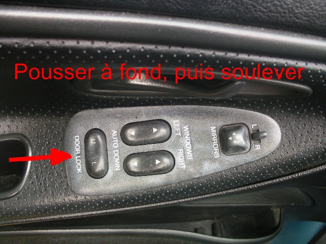

Salut NOLIVE52,
Voici la méthode pour sortir la platine ou l'installer.
Il faut pousser à fond cette partie dans le sens de la flèche, sens longitudinal (jamais des cotés), puis soulever la partie large que tu as poussée, et ça sort tout seul.

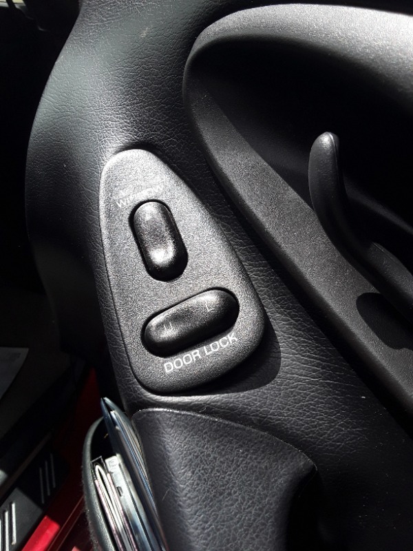

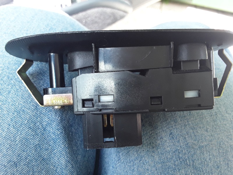

Commande lève-vitres passager 29 Juil 2021 13:06 #184913
  • NOLIVE52
  • Messages : 244
Ci joint
Commande lève-vitres passager 30 Juil 2021 11:34 #184916
Salut NOLIVE52,
Merci pour tes photos. :)
Curieux que ça ne rentre pas ? On attend des réponses à ce sujet, je pense qu'il a dû y avoir une modification du constructeur. Tu as bien fait d'en parler, le forum sert à cela.

Commande lève-vitres passager 07 Sep 2021 16:45 #185041
  • NOLIVE52
  • Messages : 244
bonjour, un petit retour.
c'était le cache qui est beaucoup trop gondolé, rectifié en chauffant au décapeur thermique. Pas parfait, mais ça ira.
la pièce provenant d'une Probe 2.5, mais je ne pense pas qu'il soit différent sur 16s.
Peut-être démonté en forçant par le vendeur ...
