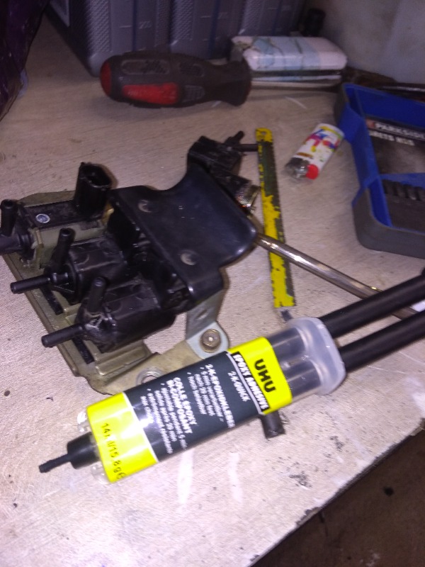

Voilà quand on est presser pour réparer un solénoïde sur nos titite.

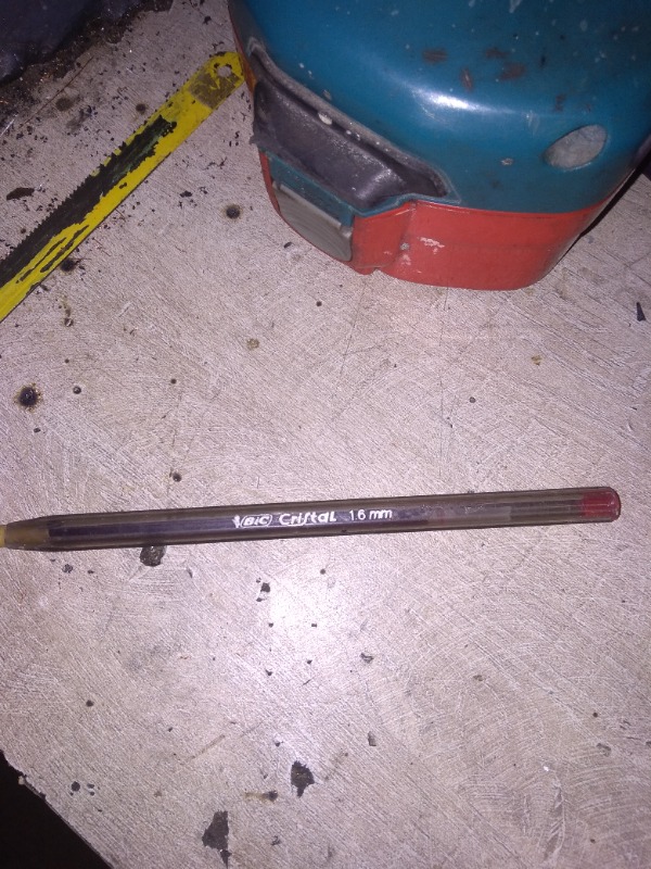

1 couper un bout de tube d'encre d'un bic
2 percer le vris ou ( solénoïde ) avec un forêt de 3
3 insérer le tube du bic qui fait office de manchon
4 coller avec de la colle bi-composant ou plastique.
Voilà dépanner

Très bonne idée de Waldo pour un dépannage provisoire. Au départ ce n'est pas une panne facile à trouver.
J'ai rechercher sans doute trop vite cette pièce détachée sur Rockauto, et je n'ai rien trouvé ? Par contre sur le forum j'ai trouvé cette photo. Tu nous diras si cette réparation provisoire tient le coup ? On mettra ce TUTO dans la liste.

1 plus de défaut
2 la voiture à chauffer longuement pour d'autres essais et ça n'a pas bougé
3 le test sur route n'a pas encore été fait.
Je viens de regler d'autres problèmes d'ici peu cette titite pourra aller voir son nouveau propriétaire 😉

je ne veux pas m'avancer sur le prix de la pièce complète, car rockauto n'affiche plus le prix. Mais il a été affiché c'est sur , et ca coutait un "bras".
www.rockauto.com/fr/catalog/ford,1996,pr...olenoid+/+motor,4380
ceci étant , un gros bravo pour cette réparation.
Tuto débrouille du soir 'vris' 19 Fév 2022 10:29 #185814
