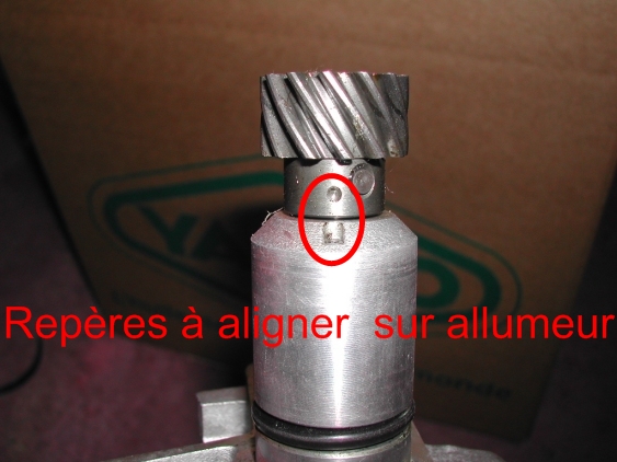

Donc pas d'étincelle aux bougies pour ton 16V. Ton alignement courroie de distribution doit-être en -- T -- et tu dois être en compression/ explosion avec le piston N°1 au PMH, puis le doigt de ton allumeur doit-être positionné sur le plot N°1 qui va au fil de bougie N°1, direction le cylindre N°1, à la mise en route ça doit démarrer, les cycles d'allumage se font automatiquement.
Si ça démarre pas ? Refais un tour complet au moteur, ton piston descend, puis remonte. Une fois au PMH, tu remets ton allumeur en place sur le bon repère comme sur la photo.
Position de l'allumeur à enquiller, utilise ce repère. En principe il est positionné sur le plot N°1, c'est la position du démarrage, si le reste du moteur est bien calé en -- T -- et le piston N°1 dois être en compression/explosion il est situé à gauche en étant face au moteur.

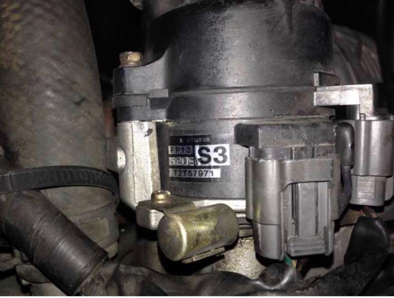

Avec la référence T2T57971 ( si ça correspond à ton modèle évidemment), tu trouveras ton bonheur en neuf sur Google ..

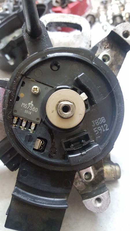

+1 flyludo, on dit souvent que les allumeur sont l'un des points faibles de nos auto .... quand on démonte un allumeur le plus part du temps c'est ce petit composant qui flanche. Il est capricieux et fragile , il aime pas être malmené, supporte mal la chaleur( bien qq membres ont toujours le même allumeur d'origine).
Je rejoins l'avis de flyludo , que l'allumeur n'a pas supporter l'exercice. Ensuite, c'est pas spécifié dans le texte , mais si l'allumeur a bougé ou démonté , il faut pas oublier de passer par la case "calage d'avance", normalement ca n'empêche pas de démarrer, mais il faut le faire !!!!

Ta photo superbe m’intéresse pour la mettre dans notre TUTO des allumeurs, peux-tu me donner les références "si possible" et sur quelle Probe c'est destiné et de quelle année ? Plus c'est complet et mieux c'est...
