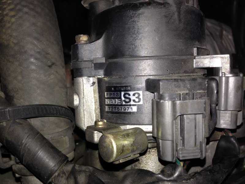

Bonsoir tout le monde!
Ce soir je demande votre aide. Mon allumeur ma lâché au boulot.
Le matin, je pars au boulot, et a la pause de midi, je mets en route le moteur et 1 minute après, elle cale. :schock:
Apres avoir noyé, mon moteur comme un boulet :marteau: , je me suis mis à la recherche de la panne, pour finalement tomber sur l'allumeur.
j'ai testé mon allumeur avec une bougie mise à la masse, pas d’étincelle... Rien :(
J'ai démonté le chapeau d'allumeur et vérifié le doigt d'allumeur, ils sont tout les deux nickel!
Du coup, je pense que le problème vient plutôt de la bobine ou du module. Du coup, je vais d'abord changer la bobine, et ensuite, on verra!
Mais problème, je ne connais pas la référence de la bobine d'allumage!
Quelqu'un pourrait -il me confirmer la bonne référence qu'il y a sur le lien et quelle marque choisir?
Merci d'avance! :super:

Salut Wizstan, ;)
C'est vraiment pas de chance. :sad:
Juste pour info : Ton allumeur S3 correspond à ces références (voir le lien ci-dessous).
On trouvera aussi sur ce lien d'autres Références d'Allumeurs.
asiatallum.chez.com/PROBE/PROBE.htm
Voici un allumeur S3 - T2T57971
--- Désolé ! Je n'ai pas les détails des pièces détachées que tu recherches (Module-électronique et surtout la Bobine)..
--- :Sourd: Help ! Les spécialistes...Si vous avez ces renseignements, n'hésitez-pas à donner des infos, merci à vous. :wink:
Si ton allumeur à beaucoup de km, je pense qu'il serait préférable de le changer entièrement.
Petit détail, histoire de rechercher ailleurs.
Es-tu sûr d'avoir une arrivée 12V à l'allumeur ? Si pas d'arrivée 12V, il n'y a pas d'étincelles aux bougies.
A tout hasard, regarde les fusibles sur la page de droite (lien ci-dessous) ENGINE le fusible N°5 de 15A dispositif gestion moteur.

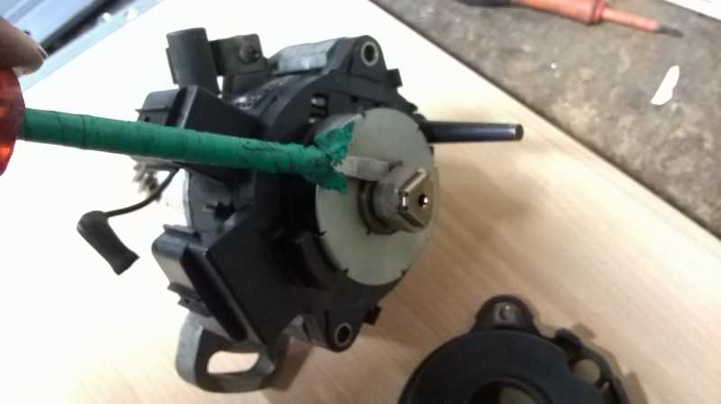

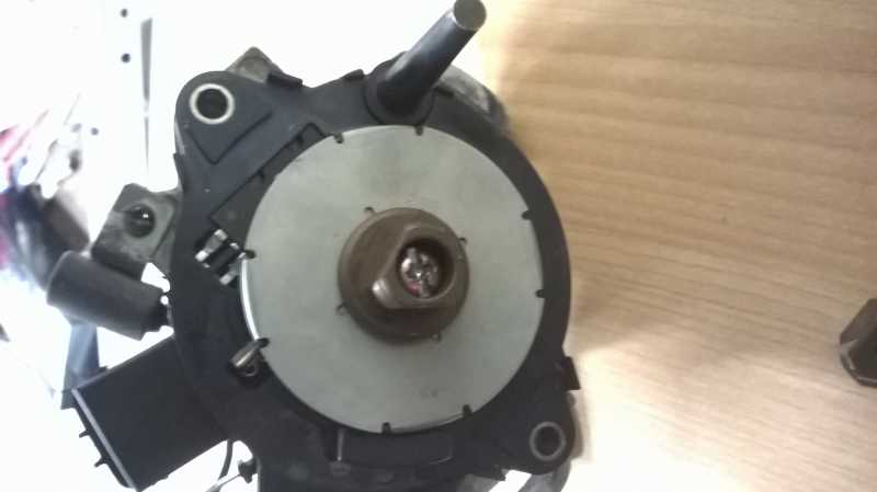

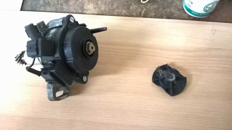

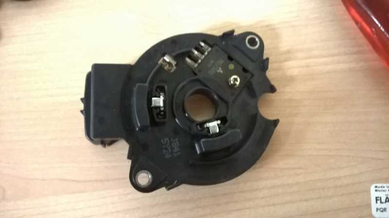

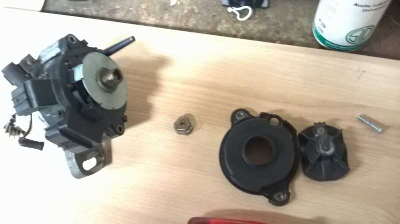

Aujourd'hui, j'ai démonté mon allumeur et la bobine d'allumage n'est pas du tout la même que sur RockAuto! :bleh:
Je vais finalement d'abord remplacer le module d'allumage. Et on verra par la suite...

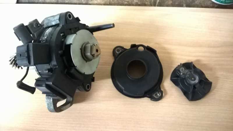

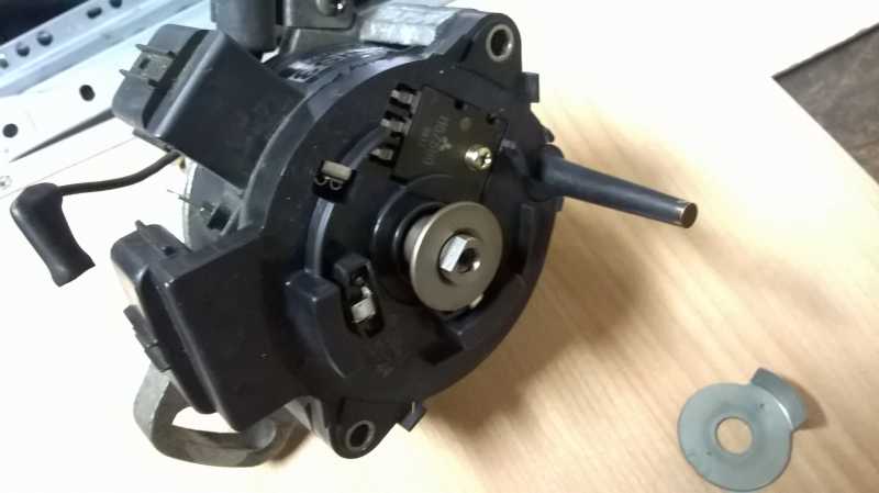

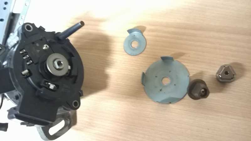

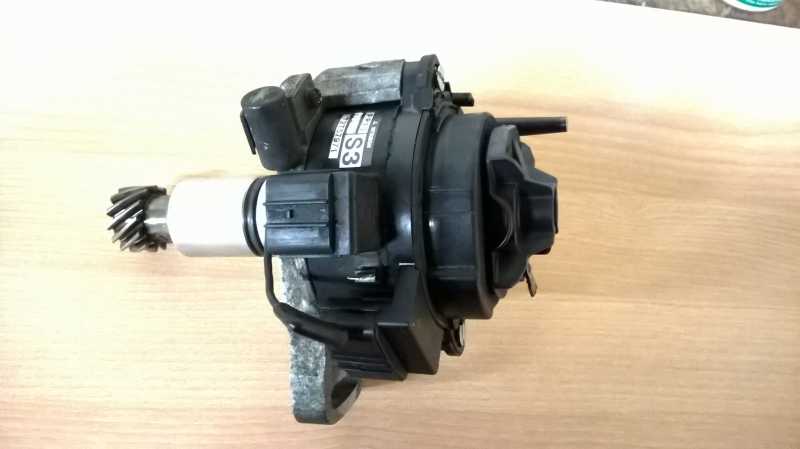

Voici une série de photos prise dans l'ordre de démontage!
J'ai ,ainsi, pu trouver la référence de mon module d'allumeur: J841. Il y a une autre référence pour les Allumeurs S1: J881 (à confirmer...)

Salut Wizstan,
Merci pour toutes ces photos bien détaillées. :thup:
Module électronique réf : J841 d'un Allumeur S3 - T2T57971 (pas donnée cette pièce).
cgi.ebay.fr/111111164488 (on dirait qu'il n'est pas complet) ?
french.alibaba.com/product-gs/ford-probe...-j841-520496538.html
-- Es-tu certain que ton module électronique soit HS, mais rien n'est moins sûr ?
-- Et si c'était la Bobine de l'Allumeur qui était HS ?
Cette Bobine se teste (primaire et secondaire), il faudrait rechercher le Topic mettant en évidence les mesures en Ohms données par Diablus, ce qui te permettrait de savoir que ta Bobine est encore bonne ou HS.
C'est pour cela qu'il serait préférable de changer l'Allumeur complet par un neuf, vu ton kilométrage de 210000 km.
Important ! l'Allumeur a été sorti de son logement.
Sa position bien précise est déterminante pour redémarrer la Probe, il faudra de nouveau l'enquiller comme il est sorti avec la même précision concernant la position du rotor cranté dans son logement, idem pour le nouvel Allumeur. Mais je me doute que tu devais le savoir. En cas d’hésitations, une méthode simple sera à appliquer. :wink:
PS : Pour l'Allumeur S1 le Module électronique c'est bien le J881, il est référencé sur mon 1er post plus haut.
Référence bobine d'allumage S3 06 Fév 2015 20:37 #170382
  • Wizstan
  • Messages : 166
Je pense que le transistor (?) est noyé dans une couche isolante (la carré noir)
Alors là? Bonne question! Comme dit-on, je joue avec le feu!
Alors là, je joue avec un lance flamme ! :Gun2:
Effectivement, rien est sûr! Mais par déduction, un élément électronique reste plus fragile qu'autre chose!
J'ai regardé la bobine de près... Rien à signaler, il est en bonne état visuellement! Apres...je ne sais pas!

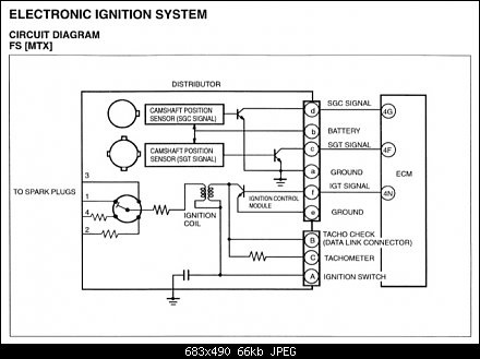

J'ai trouvé le schéma des connectiques de l'allumeur S3! J'ai trouvé ça sur un forum russe!
Référence bobine d'allumage S3 06 Fév 2015 22:07 #170384
Merci pour ton schéma.
C'est toujours précieux lorsque l'on recherche des infos. :)
J'ai retrouvé le TUTO de Diablus sur un Topic.
Il nous donne les valeurs pour tester la Bobine d'un allumeur, enroulement primaire et secondaire.
