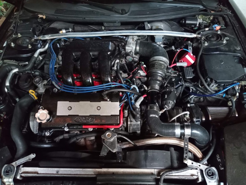

Je remonte le sujet car je compte faire exactement le même montage sous peu. Les allumeur de nos belles commence à bien vieillir et surtout le rapport prix fiabilité des allumeur chinois étant vraiment pourrit Je vais tenter le mode HEI.
Je suis en attente de réceptionné tout le matériel n escessaire, et je ferai une description complète du montage des réception.

Hello, c est bon j ai fait mon montage d un ICM et BOBINE sépare.
Le moteur demarre au quart de tour mais pour le moment j ai pas pris le temps de faire un essais routier mais ca devrait fonctionner nickel.
J ai donc utilisé un allumeur de mx3 avec moteur type kfze et ICM de buick et bobine msd.
Je ferai bientôt un tuto complet et je pourrai même proposer des kit complet plug and play si besoin.
