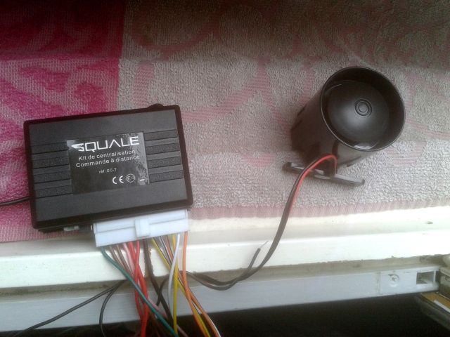

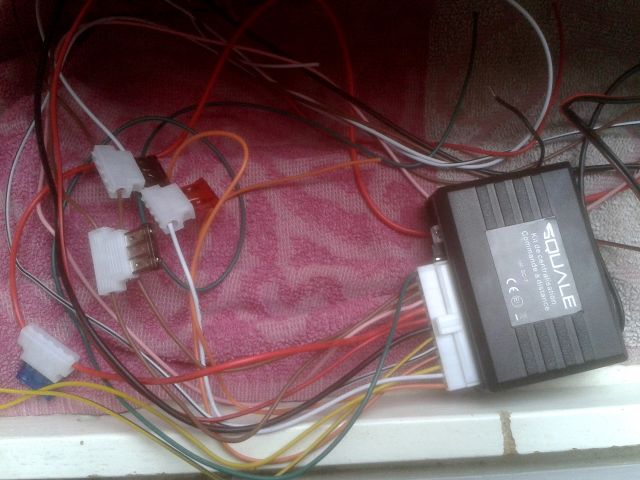

Voici les photos :

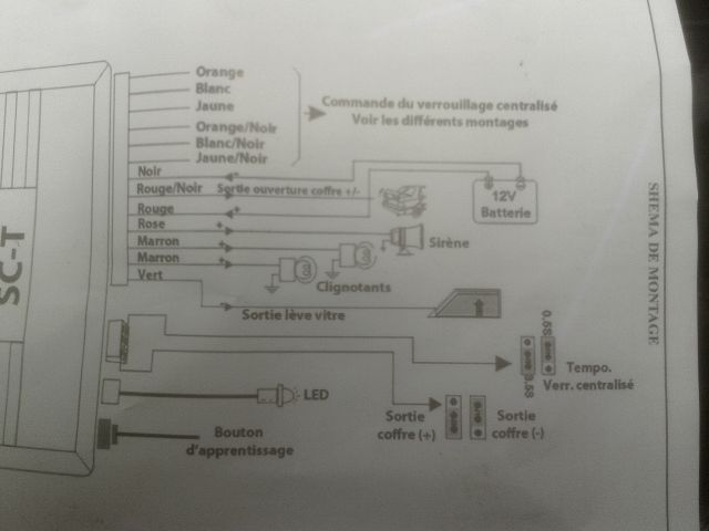

Schéma venu dans la boite:
Boitier à distance et la sirène 118db :
Boitier avec les fils :

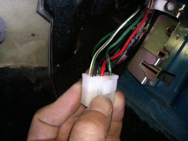

Prise de la probe à droite coté passager :

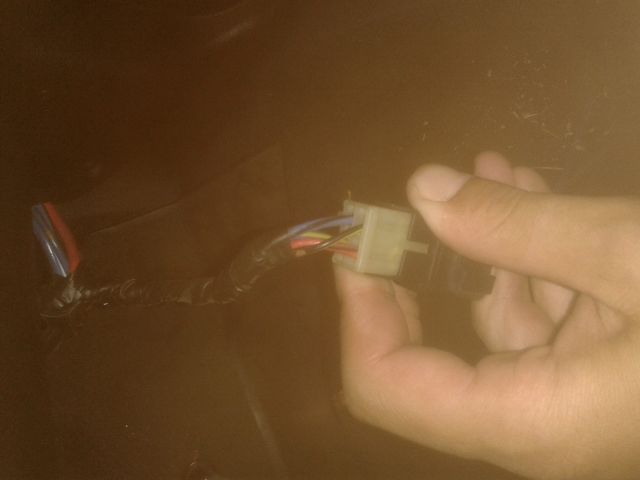

Relais qui enclance la prise de la probe ( Photo du dessus ):
Voilà j'espere que tu pourra m'aider :) :ange:
Fermeture / ouverture à distance des portières 03 Juil 2013 21:03 #161183
slt, non ce n'est pas le même modèle, mais la connectique est la même pour tous, il n'y a que les couleurs de fils qui changent. par contre mets-moi toute ta notice, car la on n'a pas tous les détails notamment pour les six fils du haut du schéma. tu auras aussi besoin d'une résistance comme il est dit dans le tuto.
Pour l'alarme, normalement elle en a une d'origine. Pour savoir si elle marche, tu laisses ta glace ouverte, tu fermes la voiture avec la clef tu attends 5mn et tu la ré-ouvré mais avec le bouton près des glaces électriques. si ça gueule, tu la referme et ré-ouvre avec la clef, et ça voudra dire qu'elle fonctionne :).

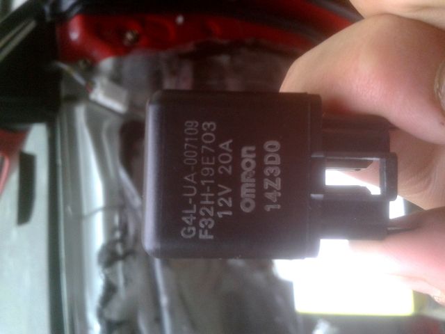

Pour le relais, il te faut un simple relais de ce type :
pour la neutralisé dans la portière.
j'attends que tu me mette le reste de la notice.
a+
