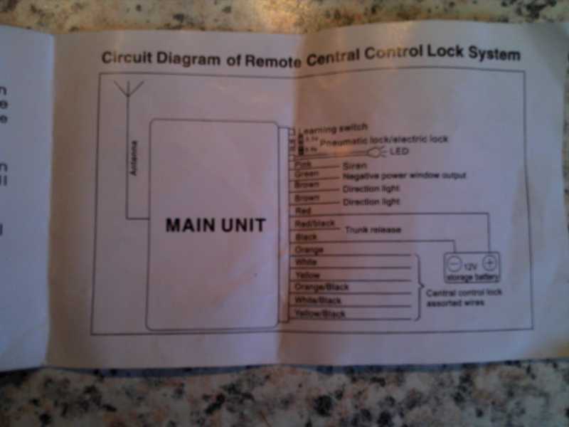

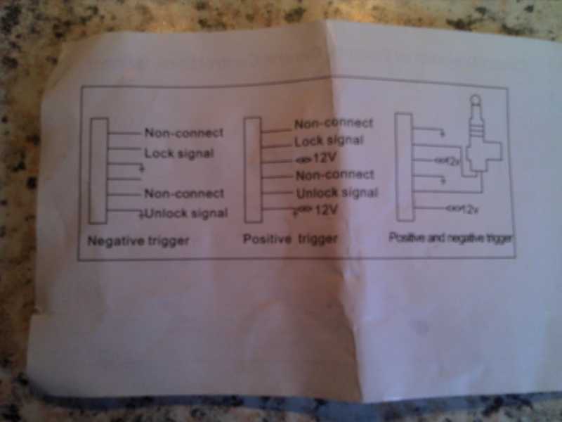

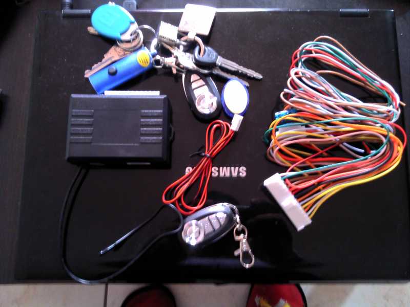

Re: Fermeture / ouverture à distance des portières 08 Avr 2013 19:14 #160084
Slt les gens,
voilà j'ai acheter un kit de fermeture centralisée pour ma probe, mais j'ai ,comme qui dirait, quelques soucis pour le branchement. tous les tutos nomment les fils par leur couleurs et non par leurs fonctions et moi, je n'ai pas les mêmes couleurs. je vous ai fait des photos du kit que j'ai acheté sur E.Bay ainsi que de la notice (en english bien sur :) )
si quelqu'un m'aider a reperer mes fils, j'ai déjà connecté les 2 plus durs (le + et le - lol) et la led mdr
