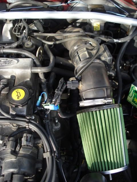

Avant de le monter je regarde bien les instructions et vérifie le montage sur ma Probe...
Voilà une photo de mon installation actuelle (qui est une vrai pompe à chaleur :cry: ) :

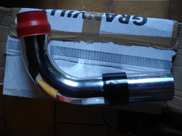

Maintenant voilà le kit de probestore (il y a en plus 4 collier et 1 filtre à air, mais je vais garder mon Green si ça ne fait pas trop bas !) :

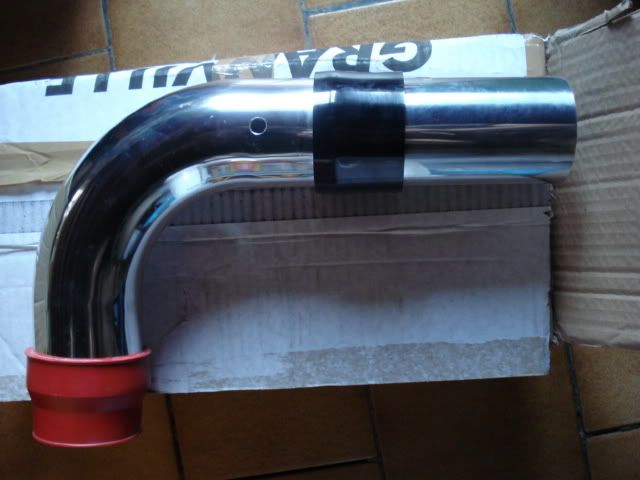

et de l'autre côté :
LE PROBLEME :
sur le kit actuel, on remarque la présence de 2 sondes celle se trouvant le plus près du filtre à air étant la sonde de température d'air, et l'autre juste au dessus ???
sur le mode d'emploi le trou sur le coude sert à insérer la sonde de température d'air, mais à quoi sert l'autre sonde alors ?
MES QUESTIONS :
- à quoi sert l'autre sonde (embout, capteur ou je ne sais quoi !)
- faut il la laisser ? -- mais où la mettre ?
- qu'est ce que ça change une fois enlevé ? surconsomation, etc... ?
Merci pour votre aide ;)

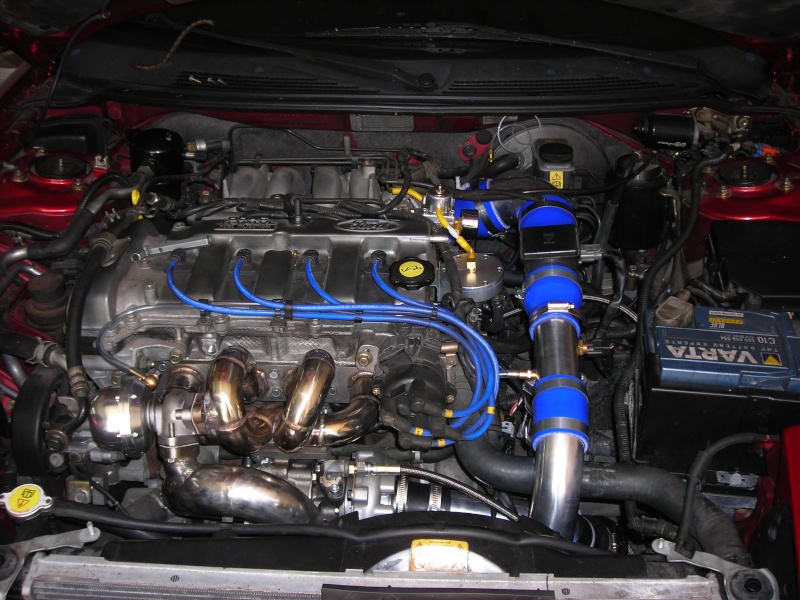

J'ai donc fouillé sur la présentation de la 16v T de Snacky, voilà la photo la plus à même de m'éclairer, mais je n'arrive pas à trouver ce fichu bitonio, et encore moins le reniflar de cache culbu (je ne m'y connais pas trop en méca ! :cry: )
voilà, si vous pouvez me donner un coup de main... merci ;)

C'est effectivement une durite de dépression. C'est simple tu la remontes comme sur ton ancien système, c'est à dire dans un manchon, mais cette fois mets la en dessous, ce sera plus discret.

Pour t'éclairer sur ce qui est bon ou pas avec le kit E85, c'est simple, y'a qu'une chose: quoi qu'il arrive tu conserve la sonde de température d'aire! Car même si d'origine tu peus t'en passer la le kit l'utilise pour régler ton injection...
Après comme je t'ai déja dit et comme on te le dira surement ici le top c'est que tu récupére l'air le plus frai possible, le kit et le reste en fonctionneront d'autant mieux! :D
