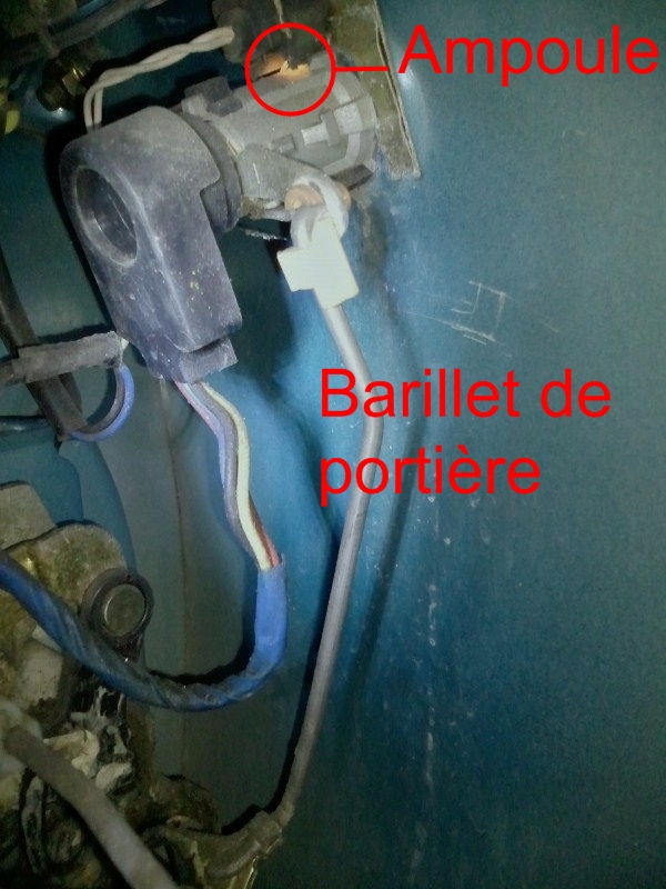

- La serrure conducteur ne s'éclaire plus lorsque je tire la poignée conducteur. Mais le problème ne vient pas de l'ampoule car la serrure s'allume si je tire la poignée passager...

--- Pour la poignée conducteur qui n'allume plus l'ampoule de la serrure, mets un peu de WD40 à l’intérieur des axes et fais fonctionner la poignée une dizaine de fois, tu verras bien ce que ça donne. Je pense à un mauvais contact.

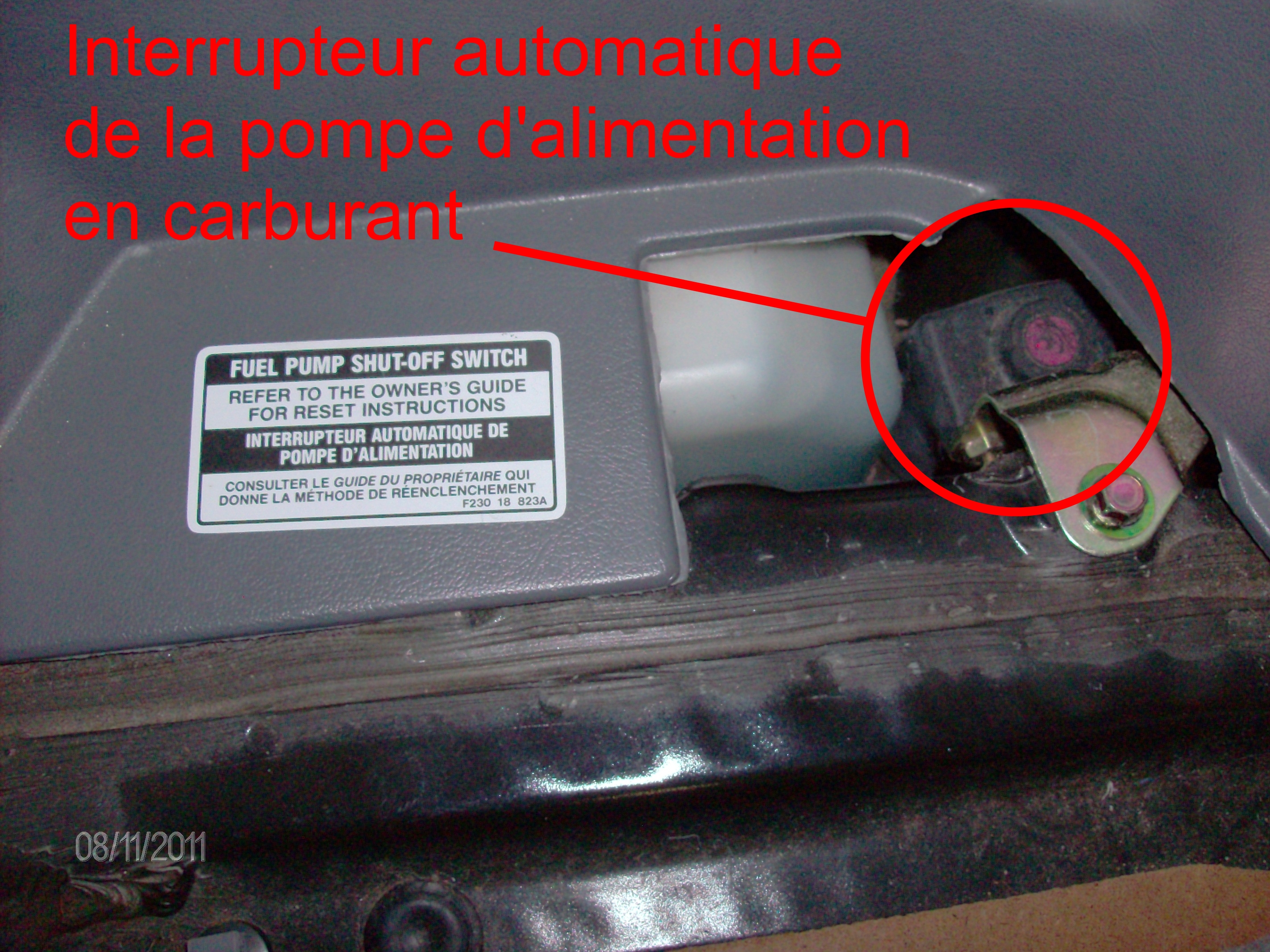

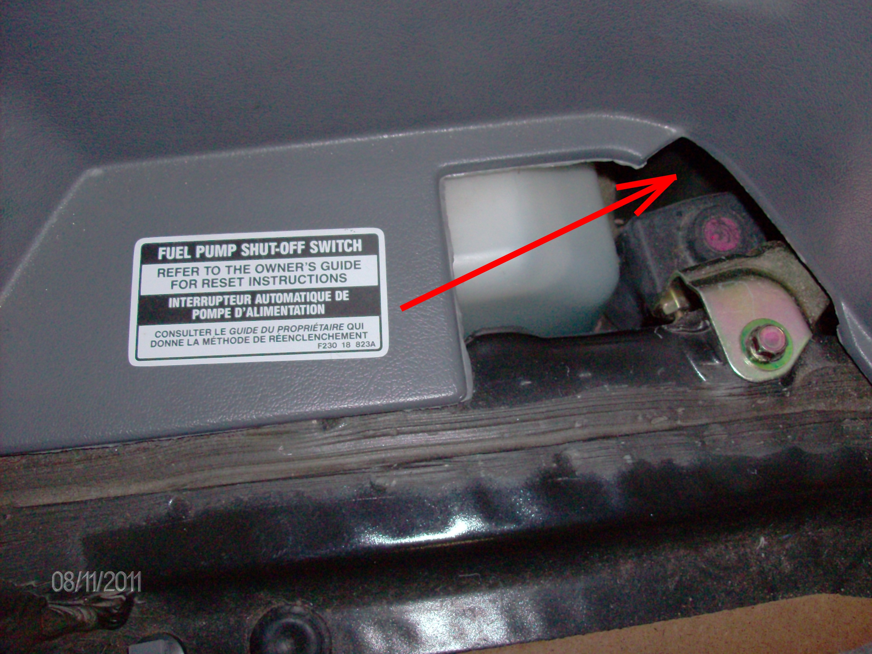

Tu connais cet endroit situé à l'AR gauche sous le tapis de coffre ?
regarde dans ce trou avec une lampe de poche.
Tu devrais voir la trappe de sortie d'air qui est fermée temporairement avec un caoutchouc qui s'écarte suivant le vent qui pénètre dans l'habitacle.
Les problèmes à régler sur ma Probe 01 Juil 2016 15:20 #176828
On peut voir l'interrupteur automatique qui fait fonctionner la pompe à carburant.
-- En cas de choc même léger sur le véhicule AV ou AR, cet interrupteur va se déclencher tout seul mécaniquement, il mettra hors service la pompe à carburant, ce qui fait que le moteur s’arrêtera presque immédiatement.
C'est une sécurité en cas ou la pompe à carburant continuerait d'envoyer de l'essence à travers une durite percée, suite à un accident, le véhicule pourrait alors s'embraser en quelques secondes lors d'une étincelle.
-- Seul un choc léger peut déclencher cet interrupteur automatique, on peut retirer la protection caoutchoutée, puis sur la partie métallique arrière de l'interrupteur, on peut frapper légèrement avec un marteau + un petit bout de bois. Le bruit mécanique du déclenchement se fera entendre (Bzzzzz), l'interrupteur est alors hors service. La Probe ne démarrera plus et bien heureux sera celui qui trouvera la panne (lol)
-- Pour le réarmer, on appuie simplement sur le bouton rouge et c'est tout.
Par contre pour le mettre hors service, il faut absolument le marteau + le bout de bois et frapper légèrement dans le sens de la marche AV, mais frapper quand-même.

Pour ce qui est de la serrure qui ne s'allume que quand je tire la poignée passager mais pas quand je tire sur celle côté conducteur, j'ai regardé aussi et je pense qu'une pièce est cassée car j'ai identifié une tige qui me semble liée à l'éclairage et qui n'est pas actionnée avec la poignée.
Cependant la visibilité n'est pas vraiment optimale au fond de la porte et je ne vois pas précisément comment est censé fonctionner le mécanisme. Donc si l'un d'entre vous a des photos ou des explications à fournir sur ce mécanisme, je suis preneur ! :)

Voici une photo intérieure de la portière avec l'ampoule et la tirette.
On devine le fonctionnement.
