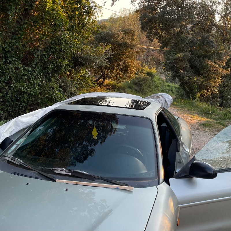

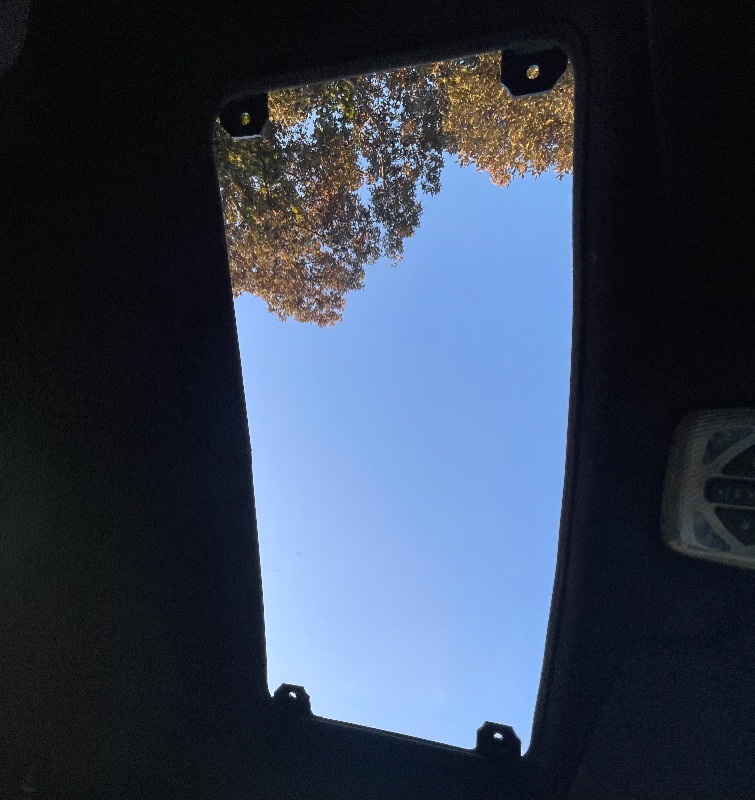

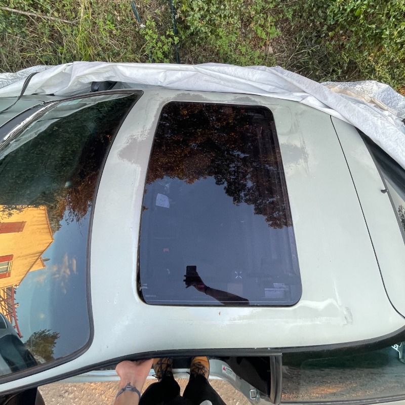

    Je vous fait une petite update de mon " projet " toit ouvrant transparent
    Bon, après plusieurs recherches et messages avec des entreprises de verrerie, je n'ai malheureusement pas eu de retour favorable sur la création possible d'une plaque vitré bombé.
    j'ai donc fait un peut travailler mon cerveau pour chercher une alternative ! J'ai alors eu une " SUPER " idée !
    Du PLEXYGLAS !
    J'ai donc trouvé une entreprise qui peut en faire sur mesure, soit en fournissant les cotes, un gabarit ou un fichier vectoriel ( pour une découpe laser ) c'est donc vers la 3eme option que je me suis dirigé !
    Elle m'a était livrer il y'a presque 2 semaine de ça !
    Bon la plaque est plate donc j'ai du la courbé comme il faut pour qu'elle reprenne la forme du panneau original !
    Alors HOP décapeur et on chauffe ! ( sachant que j'ai fais une plaque de 8mm ce fut long de chauffer de manière égale et suffisante ! )
    ( D'ailleurs 8mm c'est peut être trop... mais bon tant pis c'est fait !! ):chut:
    Une fois chauffé et mis du poids dessus pour la laissé prendre la forme j'ai attendu 48h pour la prendre et tester sur la probe !
    Voici donc 3 photos de ce que ça rend ( juste posé :!: )

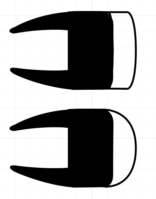

    Bon j'ai fais un deux croquis, je vous demandes encore des avis lol
    la parti molle, plutot " droite " ou plutot " arrondie " ?

    je me repond tout seul, sur celui d'origine c'est un demi cercle de 4mm de rayon :)
