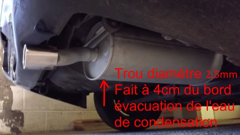

Les petits trajets le bouffe souvent de l'intérieur. Il faut faire un trou de 3 mn à la base du silencieux en dessous, ceci permettra à l'eau de condensation de pouvoir s'écouler. Mon silencieux AR date de 98 il a 200 000 km et pas de point de rouille pour l'instant, ceci grâce au petit trou. Il y a une photo à ce sujet.

Je remets ceci pour mon silencieux AR datant de 1998 avec 200.000km, ce petit trou de 2.5mm de diamètre est hyper efficace. C'est très rapide à faire, on peut remarquer quelques minutes après le démarrage du moteur, que l'eau de condensation s'écoule au sol. Ensuite mettre un peu de graisse sur le foret et hop dans le trou, c'est terminé.
Le bruit créé par ce petit trou est imperceptible, on sent juste un fin filet d'air lorsque l'on approche le doigt en dessous. Le CT me pose souvent la question en curieux et me dit << Ah je ne savais pas, c'est pas mal ce truc >>. :)

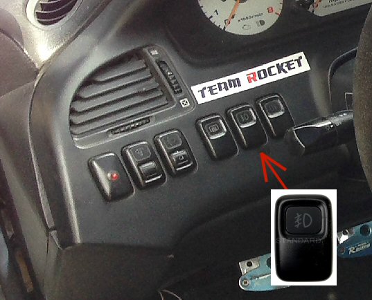

Jack_Clint écrit: Les longues portées, ce ne sont pas des antibrouillards (pas grave) le CT met ce qu'il trouve.
Sur les MX-6 ce sont bien des anti-brouillard ;)
Et à droite de cet interrupteur, c'est pour l'anti-brouillard arrière.

Merci Jéko pour ce complément d'info sur les antibrouillards que possède la MX-6 .. :thup:
Jolie partie de ton tableau de bord MX-6, on n'a très peu de photos de MX-6 sur le forum, les photos on aime ça. :smile:
Passage ct... 24 Jui 2016 23:04 #176779
Ce n'est pas le mien, mais une photo prise sur Google; je n'ai pas de gros plan à ce niveau concernant la mienne.
Je sais qu'il y peu de photos de MX-6, mais il y en a pas mal dans mon post.... :wink:
:arrow: www.ford-probe.fr/forum/photos-videos/160908-my-mx-6-v6

Pour l'échappement, le petit trou fait au plus bas du pot, donc généralement côté de l'arrivée des gaz, aide à évacuer l'eau de condensation généré par les gaz chaud dans un échappement froid. Donc, si vous réalisez beaucoup de petit trajet il peut y avoir jusqu’à 1 litre d’eau dans le pot.
Il existe ce petit trou sur des pots neufs, (pour mon berlingo essence), mais le contrôleur technique pourrait refuser votre véhicule, s’il fait de l’excès de zèle, pour fuite à l’échappement. En pratique, c’est souvent lui qui vous conseil de faire se trou.
