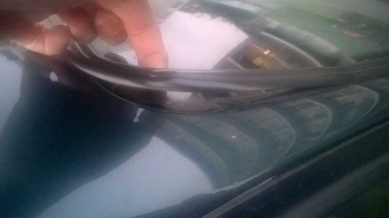

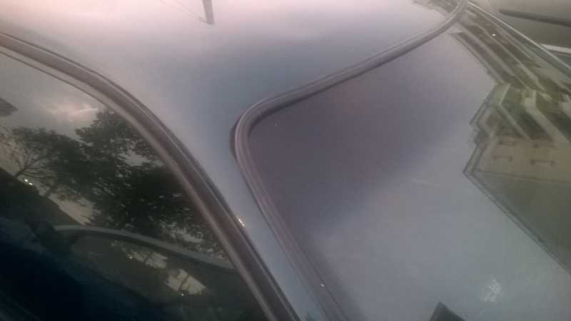

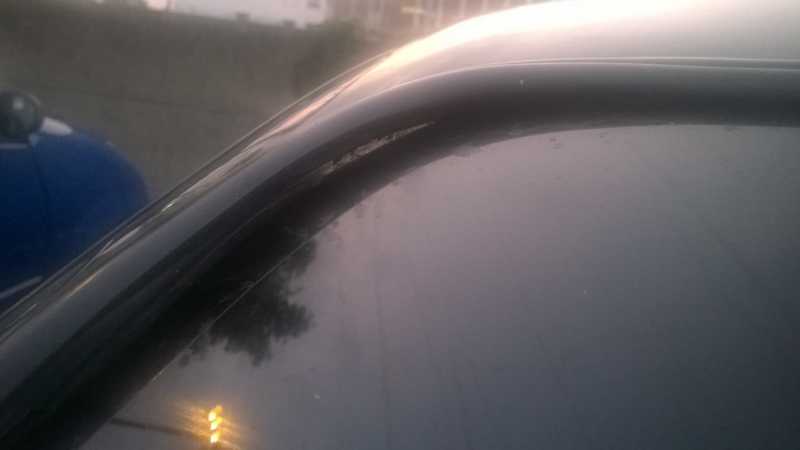

    J'ai, de nouveau un soucis avec ma Probe! :(
    Comme vous pouvez le voir sur les photos ci dessous, j'ai le joint extérieur qui tire une sale tête!
    Quelle(s) solution(s) pouvez vous me proposer pour ça ?
    Merci d'avance !

    Bonsoir,
    Malheureusement, le joint est collé avec le pare-brise!
    Essaye avec de la LOCTIQUE caoutchouc mais cela reste du bricolage.

    Ah mince!!!
    Je pensais que c'était un joint qu'on pouvait enlever... Surtout vu la faciliter avec laquelle je l'ai enlevé (lors du nettoyage de la titine)...
    Je pense que le joint est devenu très fragile avec le temps...
    J'essaierai la colle, sinon, je vais voir avec du silicone noir...
    Merci pour l'info!

    De ce que l'on m'a dit récemment, si j'ai bien compris, ce joint est juste collé par dessus après la pose du pare-brise. Certains pourront sûrement confirmer/infirmer cette info.
    Joint pare brise 09 Sep 2014 09:39 #167817
    Non, le pare brise est rentré dans le joint et le tout se pose ensemble à la colle à pare brise.
    Ici, il me semble que le joint s'est coupé en deux dans l'épaisseur et c'est juste la partie au dessus du pare brise qui s'en va.

    J'ai ce même phénomène sur les 2 coté , l'ancienne proprio a eu une idée de taré de poser du mastic et de peindre en noir --' , sa fait une grosse boss sur un coté et l'autre elle n'a même pas prit l’initiative de faire pareille !
    Moi je vais collé les deux parti avec de la colle espécial puis 1 serre-joint à vis , sa devrais le faire !

    Bon je pense que l'idée de la colle et du sert joint n'est pas mauvaise! Ben y a plus qu'à !

    Je rejoins l'avis de Diablus, on voit bien sur la photo que le joint se décolle de lui-même, le reste du joint est collé au pare-brise en ne faisant qu'un tout.
    Il faut trouver une colle caoutchoutée souple et noire pour coller ou remplir la partie manquante du joint. Ce renseigner chez Carglass ne coûte rien ou fouiner chez Casto. Pour le serre joint c'est une bonne idée de Pportos, mais attention au pare-brise qui ne doit pas supporter une trop grande pression.
    Dans tous les cas des photos de ce bricolage seront les bienvenues.. :smile:
