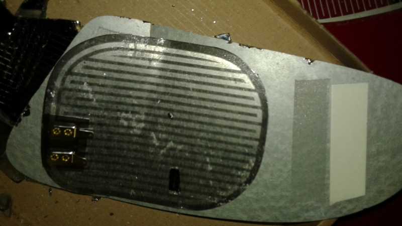

    Il est vrai que j'ai pensé à la meuleuse. J'ai pensé aussi à "tailler" le miroir. Mais le verre étant de très mauvaise qualité, il s'écaillait très vite. J'ai eu peur qu'il ne fissure. Alors j' ai préféré continuer à écarter la lèvre en caoutchouc pour insérer la glace et ... la finalité fût la même: il a fissuré!! :/
    Il faut noter que le rétro de Ford probe possède un "quadrillage" sur lequel sont branchées deux cosses. Je suppose qu'il s'agit du dégivrage. Les fils sont de couleur violette. Les cosses sont situées du côté gauche de la glace. Celle que j'ai commandée, en Angleterre, avait les cosses du côté droit (!!!).

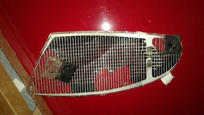

    Voici à quoi ressemble le système de dégivrage de nos rétroviseurs.
    J'ai aussi mis la photo de la glace de rétroviseur trouvée sur E-Bay, et provenant d'Angleterre. On y voit que les cosses sont à l'opposé de là où elles devraient se trouver. A ces Anglais... D5D921B5
    Et là peu importe le sens des photos :Gun2:
