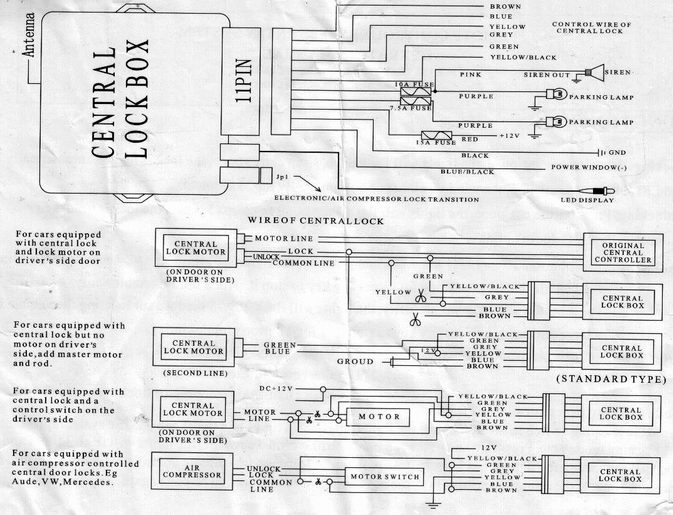

    Avez vous deja monté le MN 200 dispo sur Ebay sur une Ford Probe année 96-97 en 2L 16s ! On m'a conduit vers ce topic mais apparemmment le code couleur a changer par rapport aux modeles anterieurs ???
    voila mon schéma de montage : (deja je ne sias pas lequel des 4 choisir )
    freddoest.free.fr/schema%20MN%20200
    Et pour les melomanes voila mon site : freddoest.free.fr
    D'avance merci, amis probiste ....
    (aussi si quelqu'un avait les schemas elecrtriques de la voiture suis preneur aussi )

    salut voila j'ai recu mon boitier et je compte le monter cet aprem mais faut que j'aille chercher une resistance c'est combien qu'il faut
    2.7kohm ou 4.7kohm et 1 quart de watt????????

    la résistance c'est 4.7k.
    Moi aussi je viens de le recevoir plus qu'as choper la resistance.
    Re: Fermeture / ouverture à distance des portières 18 Avr 2008 11:19 #97779
    • diablus
    • Portrait de diablus Auteur du sujet
    • Messages : 6016
    Je confirme, 4.7 Kohm puissance 1/4 W.
    J'ai édité le tuto pour corriger :oops:
