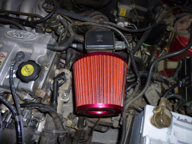

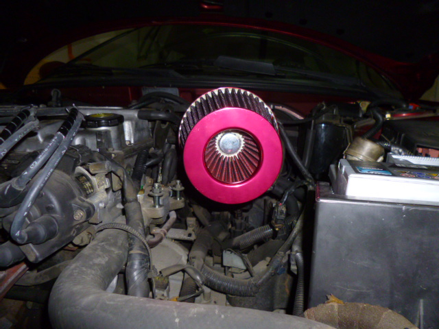

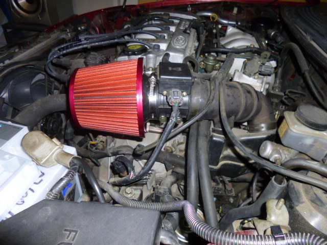

    Très mauvaise idée de placer ton filtre comme ça! :non:
    Il faut le placer plus bas à l'aide d'un raccord. Exemple:
    Dans ton cas, tu vas aspirer de l'air chaud et du coup, tu vas avoir une perte de puissance.
    Admission active.... 22 Nov 2013 19:08 #163431
    Dans un premier temps je n'avais pas vu les photos, mais l'efficacité d'un filtre à air est importante, bien filtrer les particules tout en obstruant le moins possible le passage d'air, je me permet de douter de celui ci de part sa structure. Les K&N sont chers sont à vie et leur efficacité avec un genre de "tissus huilé" est incontesté, celui ci semble bien moins efficace de part sa structure. Compare avec des K&N ou des Ractive tu verras de tes yeux la différence.
    En revanche, pour le positionnement, moi aussi je pensais comme toi Jeko, mais j'ai pu faire pas mal d'essais avec le megasquirt et je me suis aperçu que ce placement à des avantages.
    Là où on l'on a besoin de performances, souvent à hautes vitesses, avec le pied au plancher :D , il s'avère que le dessous de la voiture est légèrement en dépression alors que le fond de la baie moteur est en surpression lorsque l'on va vite. A environ 150km/h, un jour ou la pression atmosphérique était de 101kPa, papillon ouvert en grand en 3ème j'avais 99.8kPa avec une prise d'air sous la voiture et ce jour là je l'ai démonté et j'ai mis mon filtre direct au bout du coude OEM en caoutchouc qui vient du papillon (à la place de la MAF, j'en ai plus avec le MS, je travaille en pression absolue), j'ai réussi à obtenir dans les mêmes conditions 115kPa soit 17 kPa de plus (0.17 bar)! En revanche la température avait grimpé de 15°C, mais malgré cela c'est toujours un gain car 15°C c'est peu quand on parle en °K, donc dans ce cas j'y gagne (en appliquant la loi des gaz parfaits tu peux le vérifier, PV=nRT...) . Comme tout à certains moment ce n'est surement pas avantageux, surtout à basse vitesse, mais à haute vitesse il peut y avoir un intérêt dans certains usages spécifiques. Juste pour l'explication si ça intéresse certains, dans le cas ici présent je soutiens ton avis Jeko.
