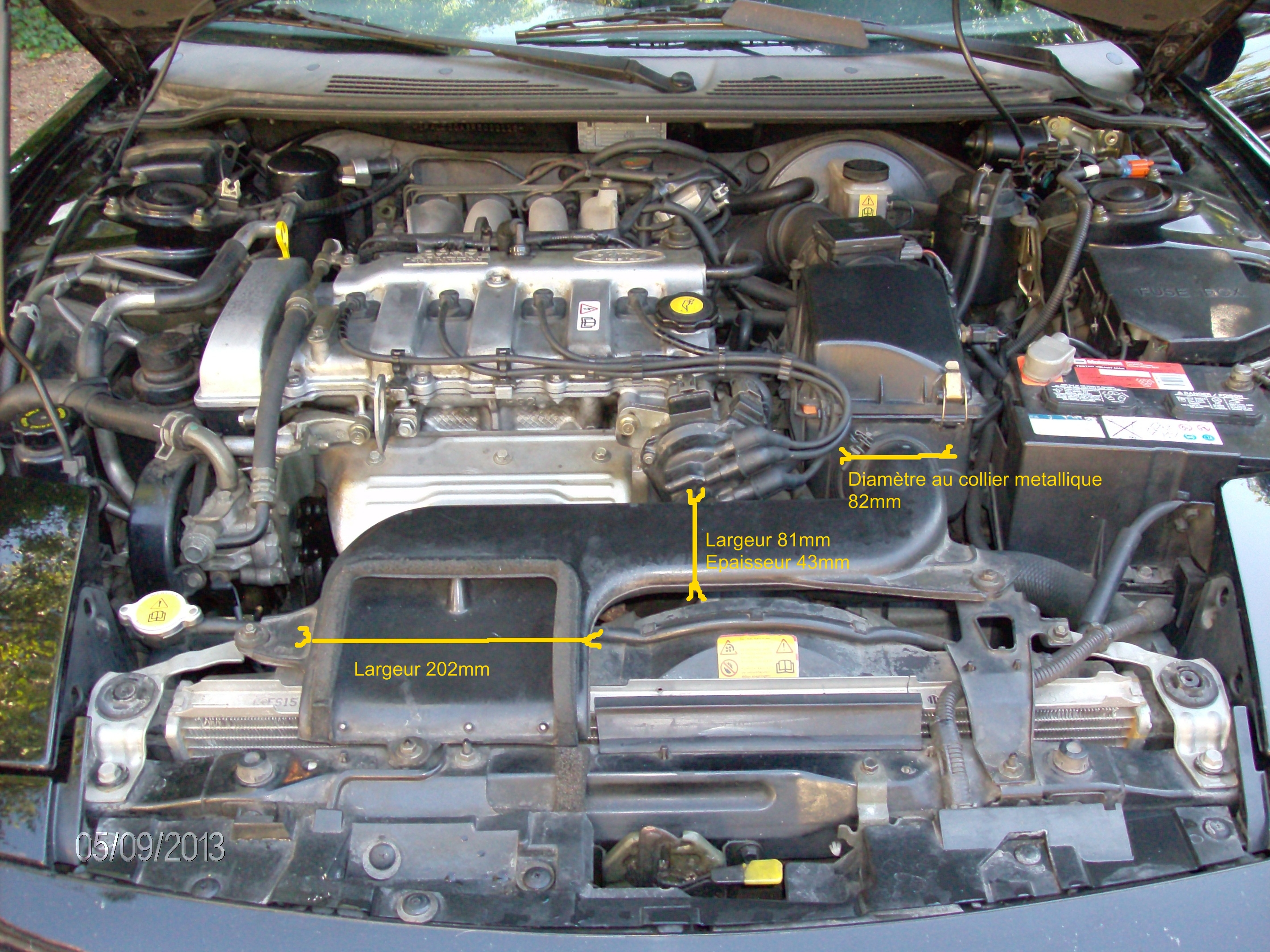

    En regardant la taille du conduit d'arrivée d'air frais se trouvant à l'avant d'une Probe 16V, je parle du conduit en plastique noir qui amène l'air frais au boitier du filtre à air monté d'origine.
    Question : Cet ensemble est-il identique pour un V6 ? Quelqu'un a t-il pu comparer ?
    Théoriquement le moteur V6 demandera beaucoup plus d'air frais pour fonctionner, le conduit devrait être plus gros, si cette installation d'origine est identique pour les deux motorisations, le 16V sera donc avantagé au niveau volume d'air admissible par rapport au V6.

    Jack_Clint écrit: Question : Cet ensemble est-il identique pour un V6 ? Quelqu'un a t-il pu comparer ?
    En regardant sur le logiciel Mazda, les références ne sont pas les mêmes. FS05-13-208 pour le 2l et FS19-13-208 pour le 2.5l. Maintenant, reste à savoir où se situe cette différence... Peut-être les fixations?

    Les conduits d'entrée d'air frais sont-ils les mêmes pour une Probe V6 par rapport à un 16V ? En théorie non ! Le V6 aurait droit à une section plus importante au niveau de l'entrée d'air frais.
    Si c'est la même dimension pour l'entrée d'air du V6, cette entrée d'air serait donc surdimensionnée pour le 16V.
    Je suis allé prendre des mesures au pied à coulisse, c'est plus facile. Ces mesures sont comptées (hors tout) il est difficile de ne mesurer que la partie intérieure qui est nervurée.
    Si un Propriétaire d'une Probe V6 pouvait comparer les dimensions d'entrée d'air par rapport à celles d'une Probe 16V (merci). :wink:
