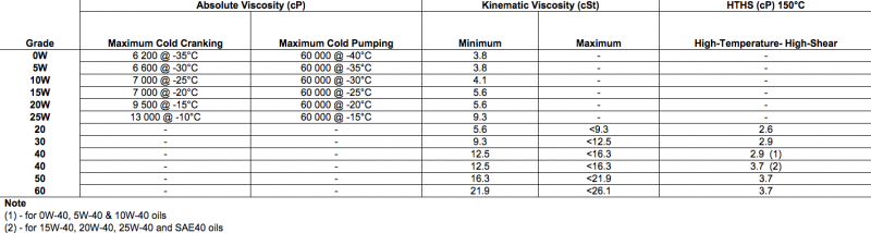

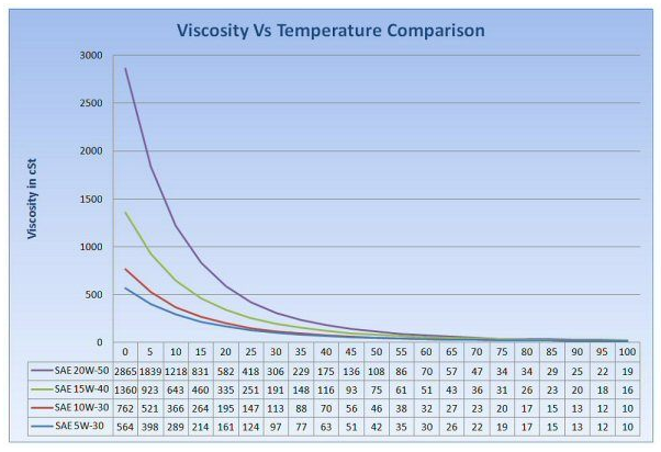

L'huile n'est pas censée "boucher les trous" ou "compenser une usure". Son but est de faire une couche entre les métaux pour éviter les frictions et donc les usures. L'idéal absolu pour une huile est une viscosité de 10cst (centistroke), en toutes circonstances. Voilà ce que ça donne à froid pendant que le moteur chauffe :
Une fois chaud, notre moteur ne dépasse que très rarement les 100°C de part sa conception (le ventilo s'enclenche à 97°C). On veut donc une huile à environ 10cst à 100°C (les 2 colonnes du milieu nous intéressent dans ce cas, mesures faites à 100°C) :
Si l'on avait tendance à beaucoup chauffer (en tirant une caravane par exemple), une 40 pourrait être judicieuse car l'on passerait souvent au dessus de 100°C sans devenir trop fluide. En course, de la 50 voir de la 60 est utilisée car l'on atteint souvent les 150°C pour l'huile et ne restera malgré tout jamais à 10cst, max 3/4cst.

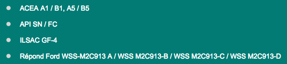

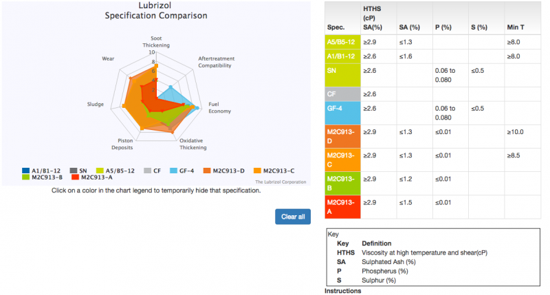

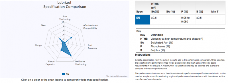

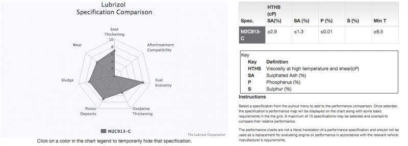

J'ai retenu ce deuxième candidat. Voici ces spécs :

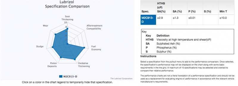

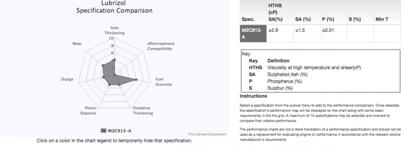

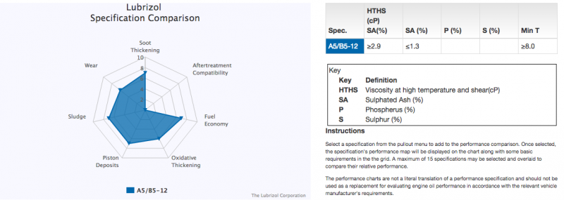

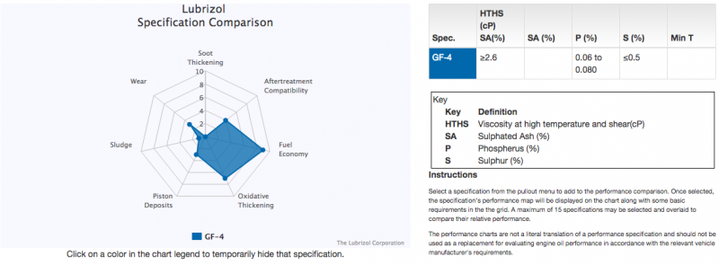

Et il est alors intéressant de mettre toutes ces spécs dans cet outils très pratique pour avoir un visuel :
lien
(c'est en anglais, mais simple et avec un peu de google traduction pour ceux qui parlent pas anglais et n'hésitez pas à cliquer sur les critères pour des explications).
Voilà le résultat norme par norme :
Et les voici toutes cumulées :
