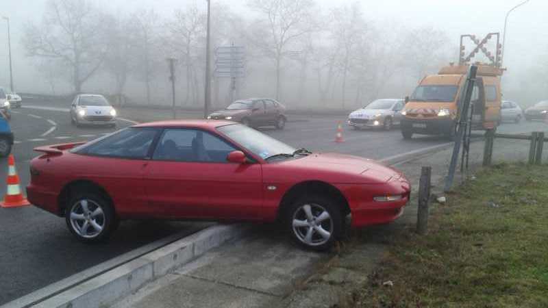

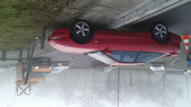

Les amortisseurs obligatoires car vous pouvez voir sur la photo que ma Probe est devenue un tombeau ambulant à cause d'amortisseurs défectueux à l'arrière.

Oui comme d'hab' la photo est à l'envers! Mais la voiture n'a pas fait de tonneaux! ;)
Les photos transférées de mon téléphone sur mon pc sont à l'endroit, mais quand je les mets sur le site, elles sont à l'envers...
Désolé pour le désagrément.

Voici la photo de Jean-Charles et Aurélie remise à l'endroit. :wink: Ouh-là-là .. :oops:

Petite précision: ma Probe s'est mise en angle à 90° dans un rond point 3 voies, voie du milieu, à 45 km/h ... Pas d'excès de vitesse, pas de tâche d'huile, pneus avant neufs (changés en Novembre dernier) et pneu arrière usés à 20% . Pneus de sous marques je précise. Donc pneus bas de gamme + amortisseurs morts + chaussée humide = danger.

Pour ta perte de contrôle, bon gonflage des pneus?

Bonsoir Coyota. Oui les pneus ont une pression correcte. le mécano l'autre soir quand je suis allé pour le devis m'a dit que ma Probe n'était plus une voiture mais un bateau !!! Il a appuyé sur le coffre et elle faisait des bonds. Depuis plusieurs mois (décembre), j'entendais un bruit particulier à l'arrière, et du coup ça s'est confirmé. Je savais que j'avais les biellettes à changer derrière, j'imaginais que c'était en rapport, et en fait j'ai aussi les amortisseurs.
