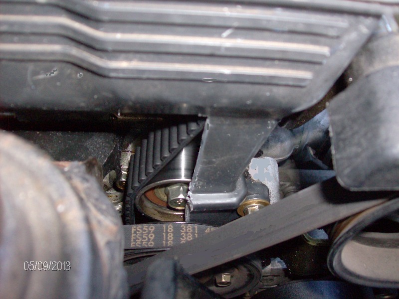

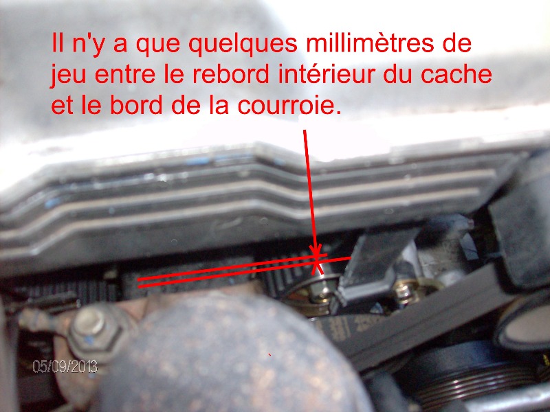

Erreur dans le livre technique en anglais Haynes? 17 Mai 2020 11:25 #183339
J'ai fait cette découpe sur le cache plastique de protection de la courroie de distribution en 2013 (voir photos), suite à la recherche d'un bruit très suspecte en fréquence exacte avec le ralenti moteur, ce qui m'avait inquiété.. Une fois la protection haute de la courroie de distribution retirée, j'ai reboulonné le cache haut moteur des poussoirs-hydrauliques, puis moteur en route, le bruit avait disparu.
J'ai donc fait une découpe sur ce cache en plastique avec un fer à souder genre pistolet, c'était la partie incriminée qui faisait ce bruit. Maintenant ça me permet de voir l'état de la courroie de distribution, du ressort tendeur et des 2 galets. Je ne conseille pas de faire cette découpe parce qu'on est en dehors des normes des ingénieurs Mazda, mais personnellement, j'apprécie cette découpe depuis 2013.
Depuis 2013, un membre du forum a rapporté qu'il avait cassé sa courroie de distribution 16V et qu'elle avait raboté la partie du cache en plastique, à rechercher sur le forum. Place aux photos.
