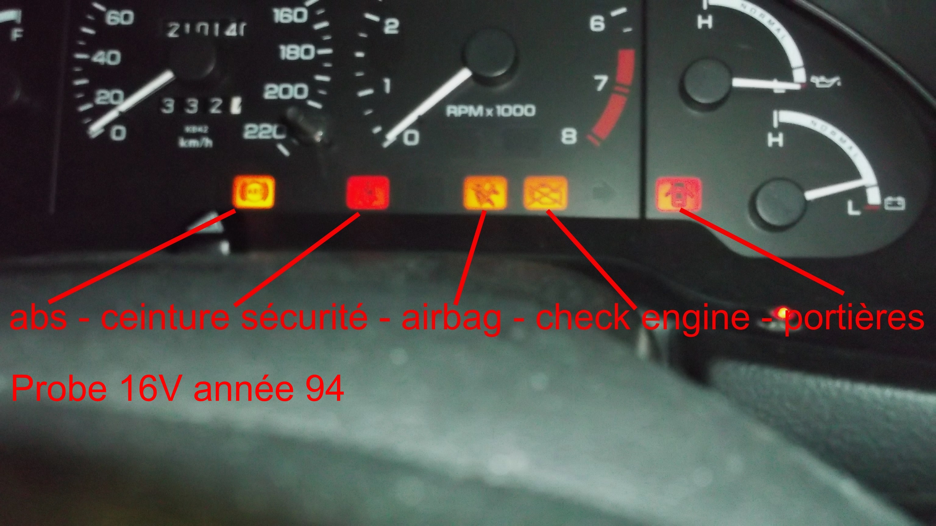

    A la mise sous contact du Neiman, la position juste avant de mettre en route le moteur, le voyant ABS s'allume 2 secondes, puis s'éteint. C'est le signe que tout va bien. Si ce voyant ABS reste allumé, il faudra rechercher la cause qui peut-être multiple.
    -- Que s'est-il passé le jour ou ce voyant est resté allumé ? Souvent on peut faire le rapprochement entre ce voyant ABS qui reste allumé et la cause possible.
    -- Capteur ABS défectueux ou débranché.
    -- Fils de liaison du système ABS détérioré ou arraché.

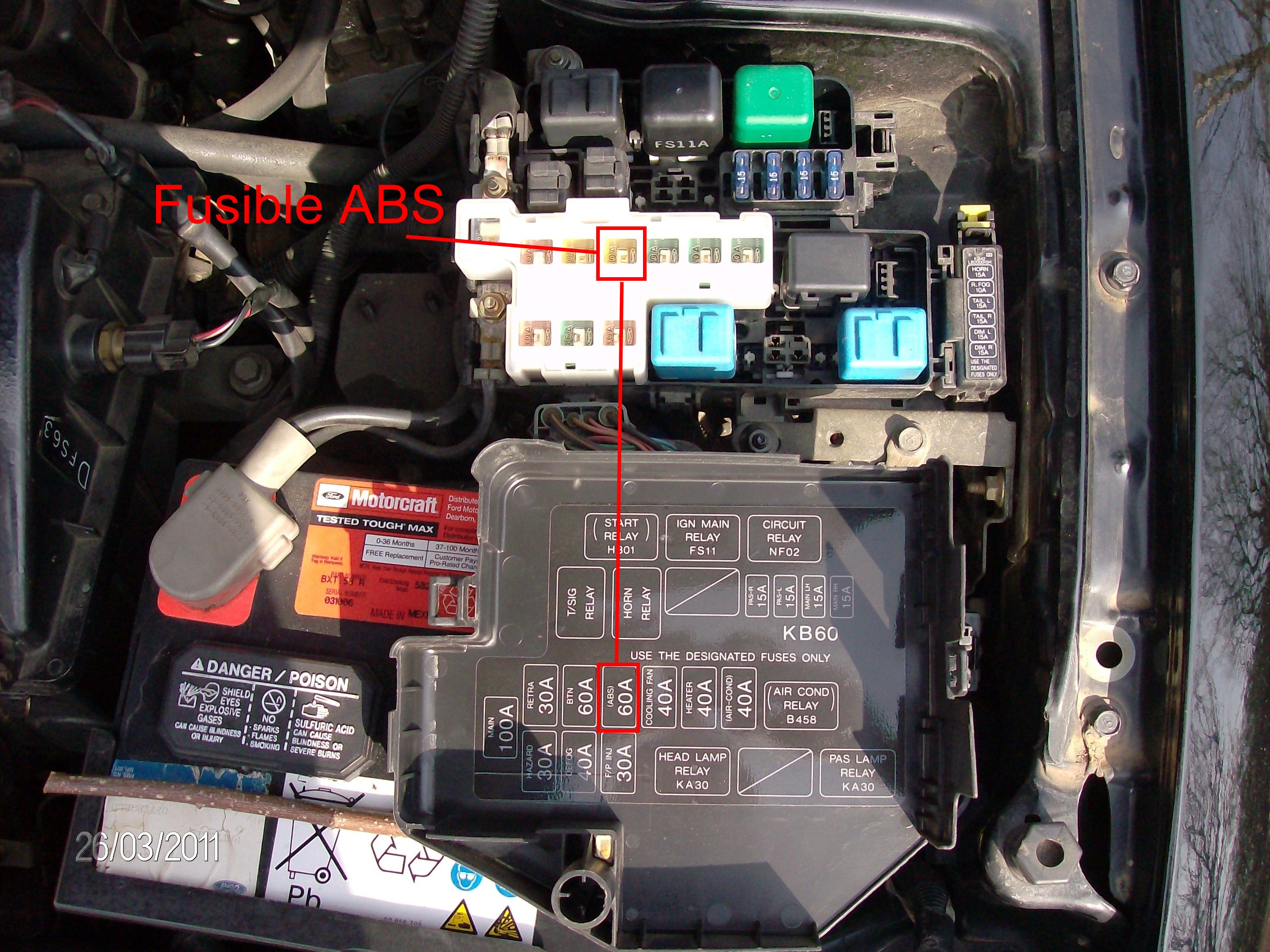

    -- Voir aussi le fusible N°7 de 60A de l'alimentation ABS.
    Voyants au tableau de bord, le voyant ABS s'allume puis s’éteint après 2 secondes.
    ABS Fusible n°7 de 60A
    Emplacement du fusible ABS n°7 de 60A
