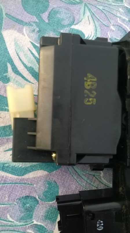

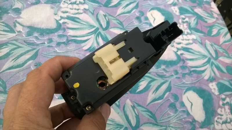

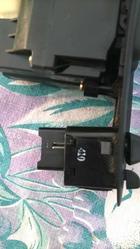

Contour commande lève vitre coté conducteur 28 Sep 2014 23:41 #168068
slt j'en ai un meis la pltine ou loge l'ampoule a chauffé et ne s'allume plus du coup:
Contour commande lève vitre coté conducteur 28 Sep 2014 23:42 #168069
il y a aussi les petites encoches legerement abimées

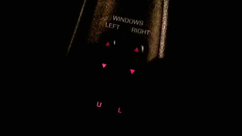

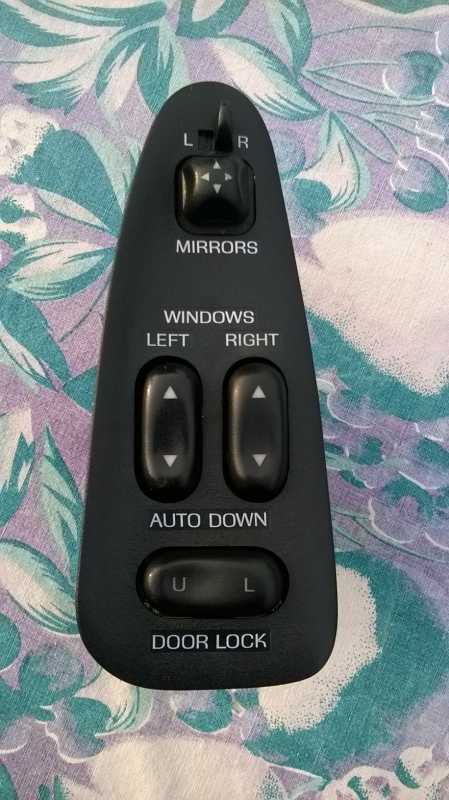

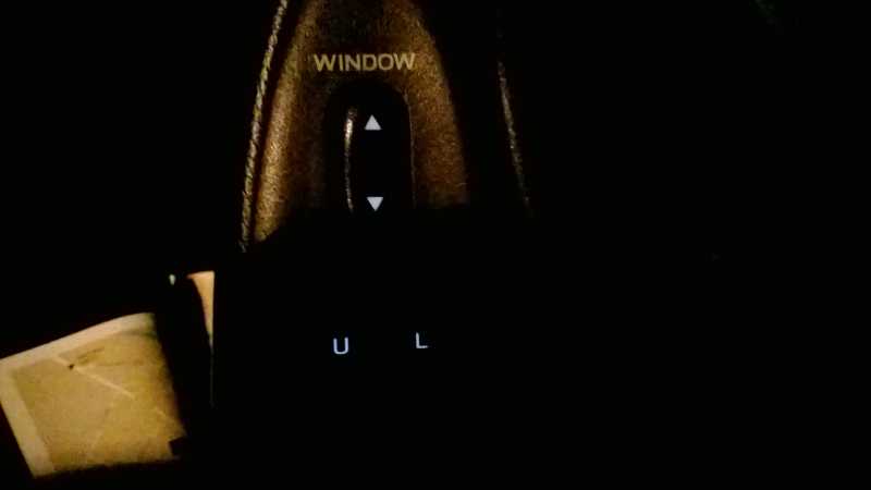

Yeah ! Colis reçu! Commande vérifié et montage LED pour l’éclairage! Par contre pourquoi la couleur de la lumière est rouge??? J'ai mis une LED blanche pourtant!
De l'autre coté pourtant, c'est blanc!....
En tout cas, merci encore JMS ^^
Contour commande lève vitre coté conducteur 06 Oct 2014 22:20 #168144
OUPS ! je l'avais passé en rouge pour la mienne mais ca be marchait pas lol regarde le fond des boutons, j'ai du mettre un peu de vernis a ongle, avec un peu de dissolvant sur un coton tige tu pourras l'enlever, suis desolé l'ami, je n'y pensais plus :o

Contour commande lève vitre coté conducteur 06 Oct 2014 22:41 #168147
C'est beau en rouge (couleur chaude). :)
Le dissolvant pour vernis à ongle, ne risque t-il pas de "bouffer" un peu le plastique de la petite lucarne transparente ?
+1 pour JMS072, où as tu trouvé les ampoules ?
Le montage n'est pas évident à faire, le culot d'origine est très petit, c'est presque de l’horlogerie. :lol:

Aaaaaaaah tout simplement du vernis ! C'est bon ça ! Ça se fera assez simplement! Merci JM pour l'info! Je pensais que la couleur différée selon l'année de la voiture...
Pour la veilleuse, comme je le disais, j'ai remplacé la minuscule ampoule par une LED et un résistance! Il suffit de faire le même trajet des deux fils sur le petit culot! Effectivement, faut être habile des doigts!
Je mettre des photos (ou je ferais un tuto) pour le montage. J'ai fais pareil pour la console centrale.
Pour les LEDs, je les ai achetées sur Ebay! Voici le lien => cgi.ebay.fr/ws/eBayISAPI.dll?ViewItem&it...ageName=STRK:null:IT
Et pour les résistances, pareil, achetées sur Ebay (même vendeur) => cgi.ebay.fr/ws/eBayISAPI.dll?ViewItem&it...ageName=STRK:null:IT
Faut savoir que les LEDs ont une tension de fonctionnement de 3.2 volt. Donc pour les faire fonctionner, faut une résistance à chaque LED pour abaisser la tension ! Et je vous conseille de prendre les LEDs qui font 3mm de diamètre! Sinon, ça sera trop gros pour les insérer!
Et la valeur pour les résistances est de 470 ohms!
