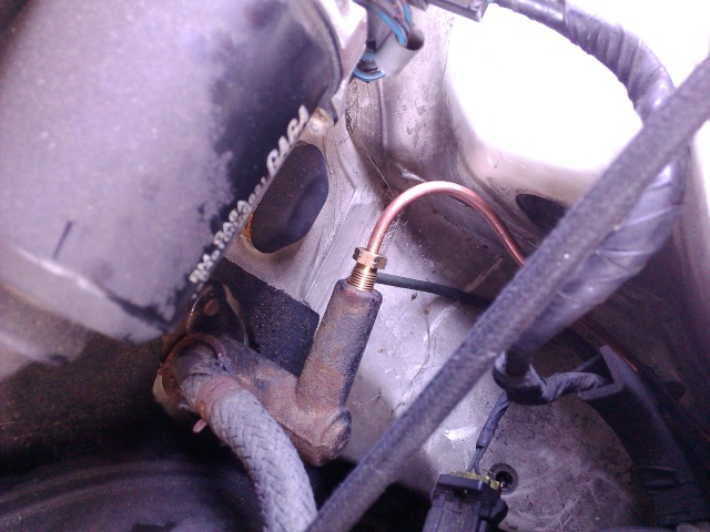

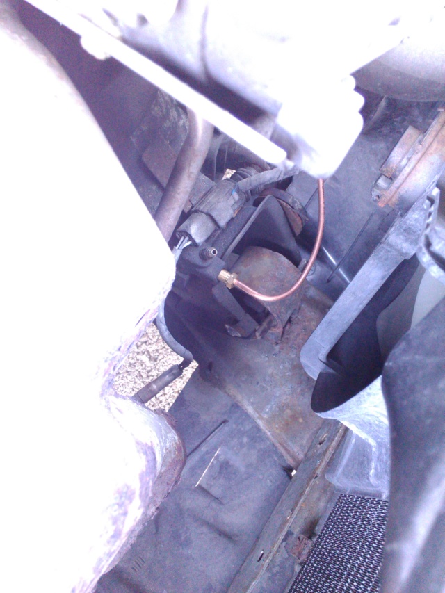

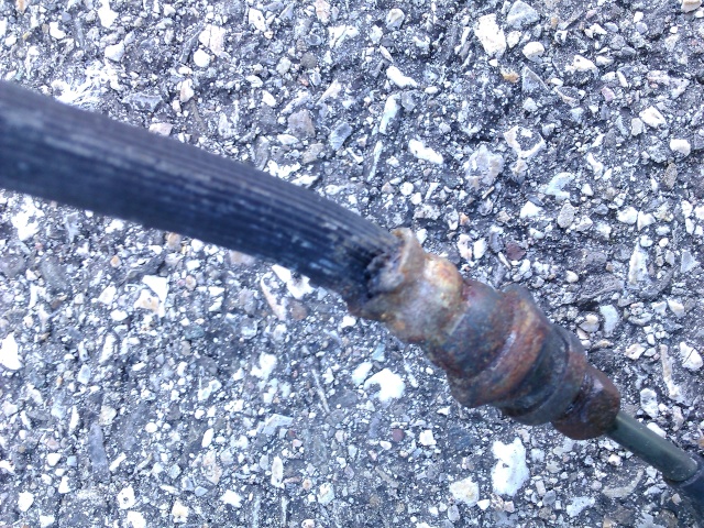

    Dimanche 15, je suis tombé en panne sur l'autoroute en rentrant de Toulon. L'embrayage encore une fois.
    Cette fois-ci c'est le flexible souple qui relie le tuyau rigide au moteur.
    LE garagiste n'a pas trouvé la pièce chez mazda alors il a remplacé le tout par un tuyau de cuivre.
    Seul problème, celui-ci n'a pas de partie flexible comme la pièce d'origine.
    Le tuyau part de là :
    et arrive là :
    La pièce d'origine (la partie qui vient sur l'embrayage) c'est ça :
    Le tuyau, je ne l'ai pas trouvé dans le manuel d'atelier. Ils appellent ça "clutch pipe" en anglais, mais aucune précision supplémentaire. Dans le PDF des pièces détachées US il ne figure pas non plus.D
    On voit cette pièce et il y a la procédure de démontage page 892 (section H-13) du manuel d'atelier.
    Percée juste ici :
    ça ressemble assez à ça : RAYBESTOS Part # BH380167 (voir chez Rockauto.com)
    Qu'en pensez-vous ?
    Un possesseur de MX6 stock pourrait-il me fournir des photos du montage initial ? Merci.

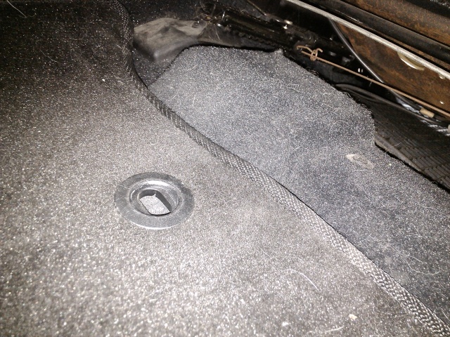

    Autre truc ; j'ai un tapis de sol qui se déplace avec le temps sous les pédales.
    Je sais qu'il existe une attache qui se fixe sous le siège.
    Sur la photo on voit le trou pour l'attache sur le tapis de sol et au loin, un "fastener" qui semble ne servir à rien.
    Où puis-je trouver cette attache et puis-je l'attacher à la place de ce "fastener" ?

    Ces attaches sur les nôtres sont intégrées à la moquette du sol, mais il doit y avoir moyen de fabriquer quelque chose et la durite correspond, d'autres marques la font et elle se trouve aussi sur eBay.
    Ma MX6 20 Mai 2014 18:48 #166028
    Il me semble que ça ressemble beaucoup à ceci :
    www.auto-tapis.com/product_info.php?info...tion-UNIVERSAL-.html
