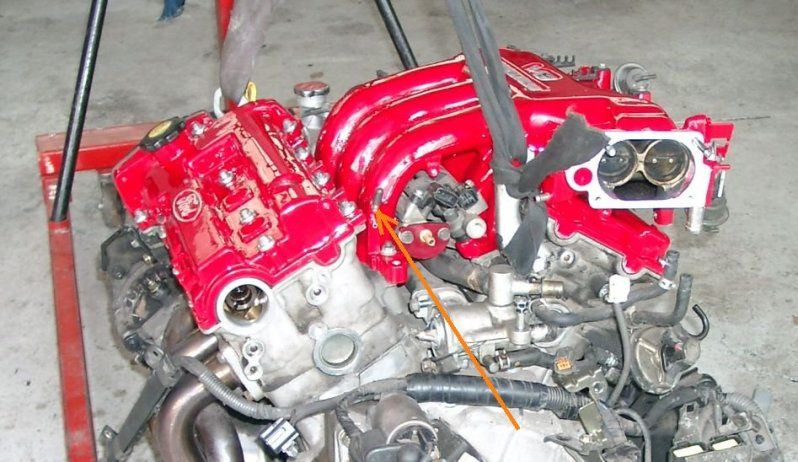

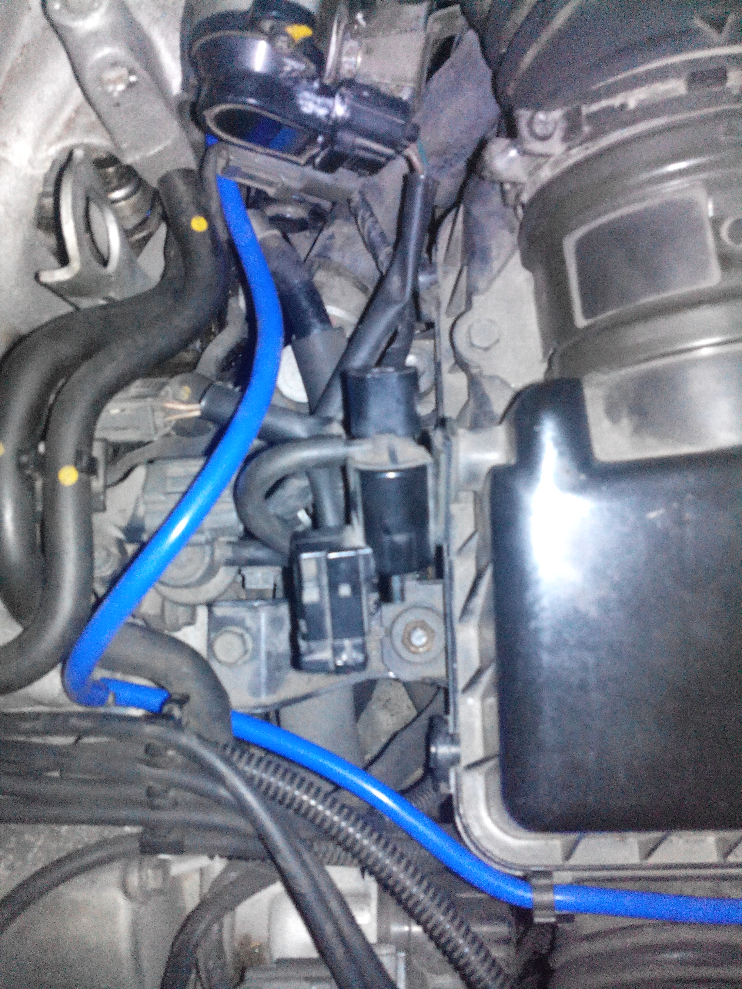

Sinon j'ai remonté le couvre culbu et l'admission et malgré avoir pris pas mal de photo avant démontage j'ai un emplacement de durite de depression où je ne sais pas où brancher
Il y a 2 branchements en bas à gauche de la photo là on vont les durites bleues, sur le branchement le plus haut j'ai branché la durite qui vient de sous le papillon, sur celui du bas la durite qui part à droite le long de la boite à air et qui vient se brancher sur la pièce cylindrique ( je ne sais même pas son nom :oops: ) ensuite il y a une durite tres courte qui vient du regulateur d'essence et qui va sur une sorte de soleno au centre de la photo, c'est sur l'autre extremité basse de ce soleno que j'ai une sortie reliée à rien
Est que quelqu'un a moyen de regarder sur son V6
Merci :wink:
la MX6 de Bertrand 28 Nov 2013 09:36 #163491
Tu suis la flèche :wink:
J'avais déjà la photo en stock, tu ne dois pas être le premier à chercher :roll:

Donc si je le branche où tu me dis, sais tu où va celui qui vient de sous le papillon que j'avais branché à sa place :fool:
