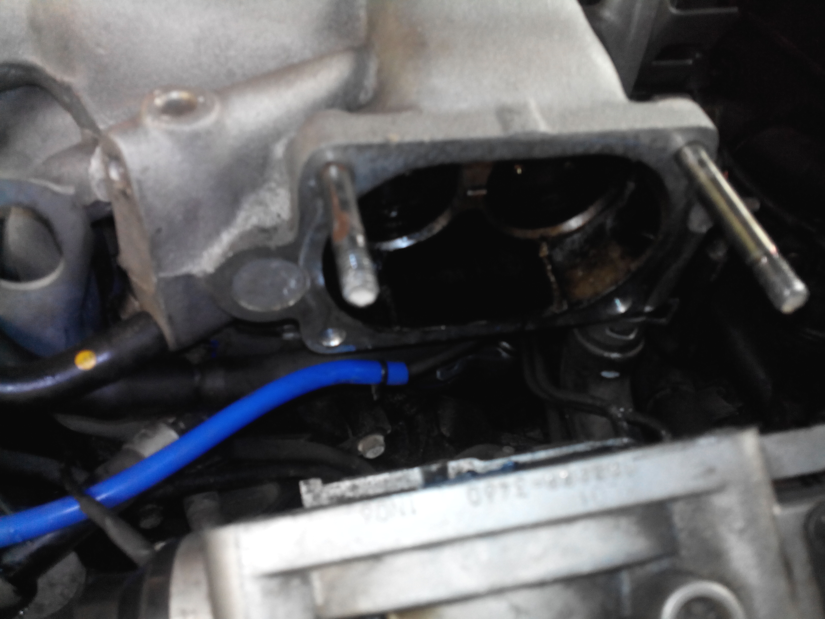

la MX6 de Bertrand 26 Jui 2014 14:35 #166553
  • bertrand64
  • Portrait de bertrand64 Auteur du sujet
  • Messages : 84
Salut à tous
J'ai toujours mon problème de durite débranchée du 27/11/13 mais je progresse
Cette durite vient d'un T puis repart aux 2 solenoides VRIS
L'autre côté va donc aux vacuum chambers sous le collecteur d'admission
t2.gstatic.com/images?q=tbn:ANd9GcQKE-kc...xNW3mEhi7WZL8DTgZQnw
Je ne sais pas si je vais pas avoir le courage de redémonter le collecteur ( il y a pas mal de boulot pour un mecano débutant)
Je me demande quand même ce que peut provoquer ce débranchement et si il vaut mieux au pire la laisser à l'air libre ou la boucher
J'ai des petits soucis d'accoup à l'acceleration à bas régime à chaud qui s'accentue avec la température extérieure elevée peut être est lié??
Merci de m'avoir lu
la MX6 de Bertrand 27 Jui 2014 18:35 #166554
  • bertrand64
  • Messages : 84
Suite de l'histoire
J'ai remis à l'air libre la fameuse durite en l'air ( que j'avais bouché ne sachant quoi faire avec) et je l'ai mise sous le collecteur d'admission pour l'effet placebo :D (non branchée puisqu'il faut démonter le collecteur), mon problème d'accoup s'est nettement amélioré ainsi que le démarrage à chaud.
De plus j'ai trouvé que mes bougies étaient bien grise d'où un soucis de pauvreté surement et d'où les micro coupures à bas régimes.
Il faut dire que j'ai aussi changé mon joint de papillon que j'avais abimé lors de mon premier démontage et j'avais peut être aussi une mini prise d'air.
Bref elle marche normalement à bas régime maintenant, je démonterais plus tard le collecteur pour rebrancher cette durite aux vacuum pour un fonctionnement optimal.
