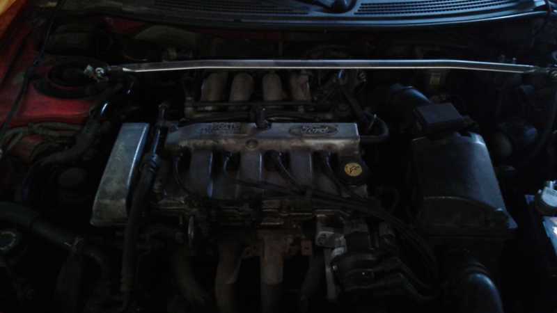

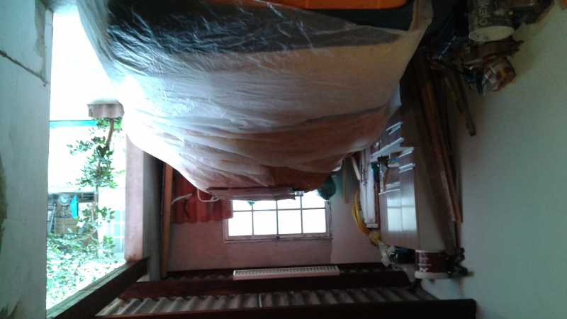

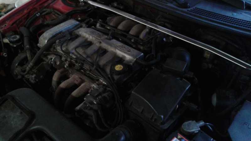

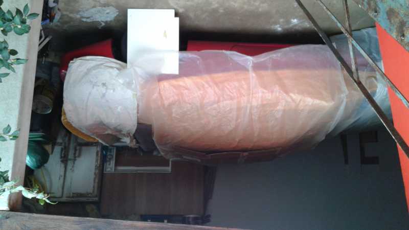

    Pour les problèmes de démarrage, oui, 30 min pour démarrer la Probe. du coup j'ai pris le sèche-cheveux de ma femme, et j'ai pré-chauffé l'allumeur de cette manière. Ca a fonctionné. Mais au lieu de partir à 7h30 je suis parti à 08h00, pour commencer le taf à .... 08h00 :) . Maintenant ma Probe dort sous 1 couverture en laine, 1 couverture en toile, 1 morceau de moquette, 4 cartons, 2 bâches en plastique et une housse. je ne l'avais pas démarrée depuis mercredi après-midi, je l'ai démarrée ce matin et j'ai enregistré le démarrage, et j'ai pris quelques photos. Elle est partie "au quart de tour".

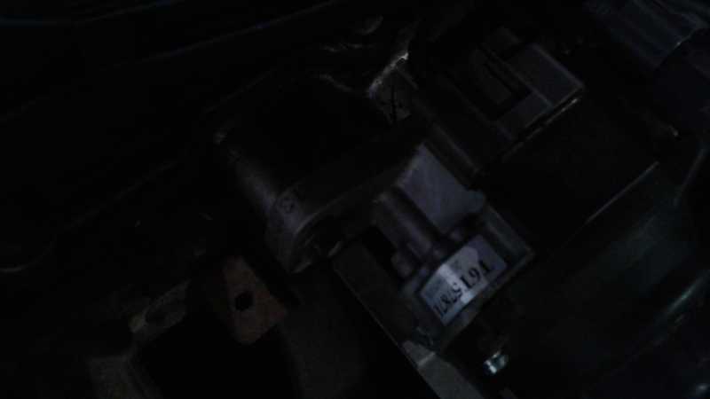

    Jack_Clint tu parlais de la batterie, la batterie a deux ans (donc neuve), seraient-ce les pertes "fantômes" dont parlait Coyotanark qui pourraient affaiblir mon système d'allumage? Mon alternateur ne pourrait-il pas être en cause? J'ai pris aussi une photo de l'allumeur... Au démarrage elle me fait toujours un petit bruit de crécelle en ce moment. Pas long, mais un criiiiiiiicc (je peux pas m'empêcher de rire en écrivant les bruits) significatif.

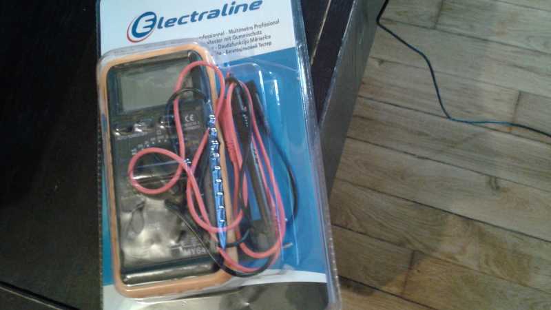

    Regarder la tension de batterie avec un multimètre permettrait de l'accuser ou de l'innocenter dans cette histoire de démarrage. Il faut faire 3 mesures :
    -véhiculé arrêté, sans clé sur le contact.
    -quand le démarreur tourne (fais toi aider, faut être 2).
    -véhicule tournant, sans gros accessoires qui consomment.
    N'hésitez pas à poster votre 1er Topic. 04 Jan 2015 13:32 #169747
    • Jean-Charles et Aurélie
    • Messages : 365
    J'ai acheté le multimètre en Décembre comme vous m'aviez dit avec Jack_Clint, c'est le même que le tien mais en jaune. Est-ce que c'est le bon?
    N'hésitez pas à poster votre 1er Topic. 04 Jan 2015 13:33 #169748
    Pour ce genre de mesure, ça suffira amplement oui.

    Je dois régler le bouton sur combien? Et ou placer les câbles?Et en regardant la vidéo du moteur tournant, il y a un bruit qui me semble complètement anormal. je n'avais jamais entendu dans l'habitacle. Là moteur tournant, et capot ouvert c'est criant. Je vais tenter de mettre la vidéo sur YouTube, on va les mettre cet après-midi avec ma femme.
