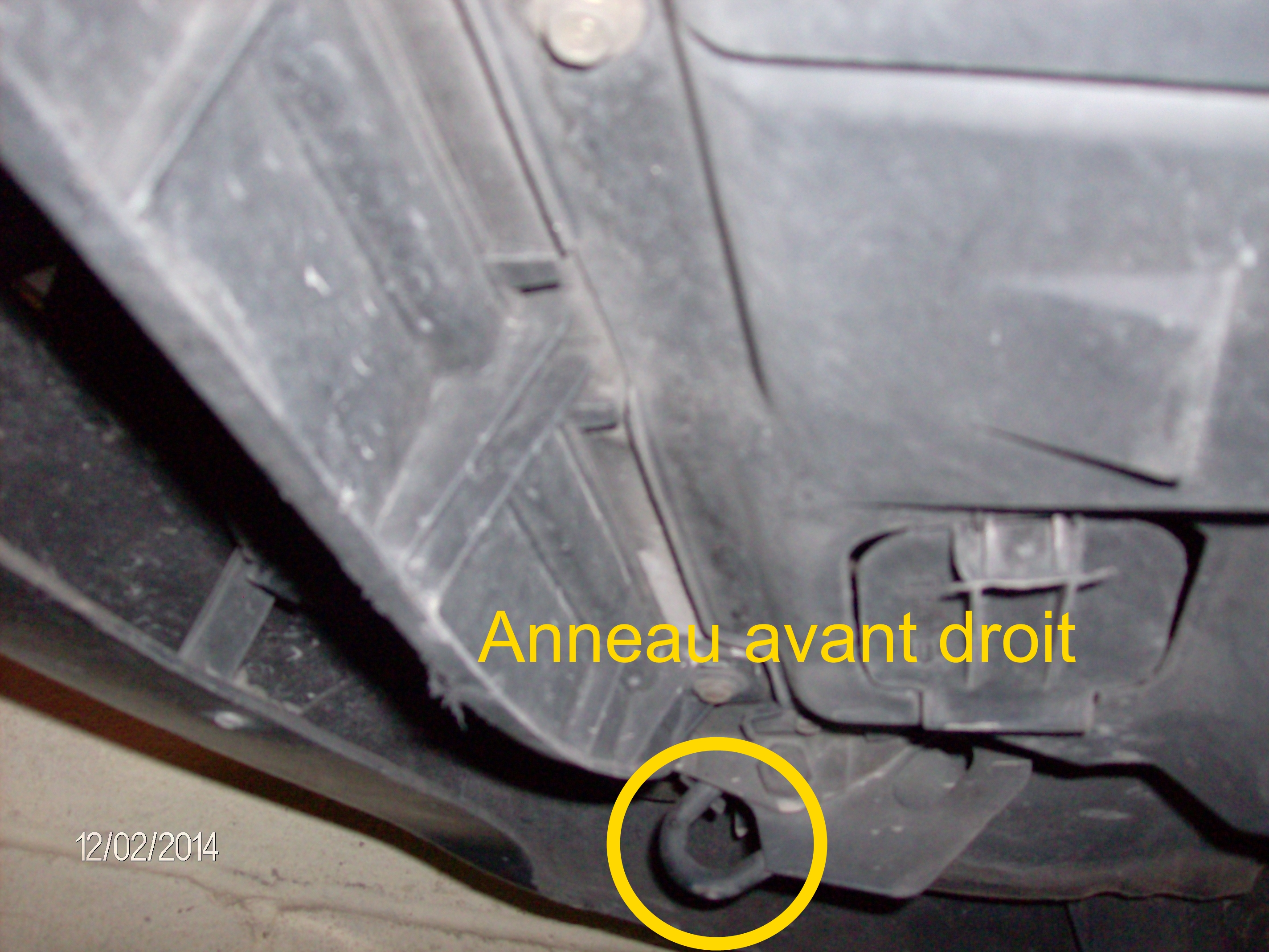

    Il faut une voiture basse pour tracter une probe, le crochet et très bas.

    Dans la pratique, il faut avoir une barre de remorquage homologuée, allumer ses warning, et limiter sa vitesse (en théorie) à 25 km/h. En sachant que tout le monde roule au moins à 50 km/h minimum. Ce mode de remorquage est à privilégier pour une distance de remorquage qui doit être la plus courte possible, je dirais 25km maxi. Tout ceci est à l'appréciation de celui qui va prendre en charge le remorquage, en fonction du trajet et de sa circulation.

    Anneau de remorquage à l'Avant droit (Probe 16V), il est fixé très bas. :rollover:
